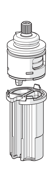

Oras Optima Vaihdinta / säätöosaa ostettaessa kauppa ilmoittaa, että uusi osa on 3 mm vanhaa osaa lyhyempi. Onhan tämä kuitenkin yhteensopiva vanhemman (2020) hanan kanssa, jossa oletettavasti siis tuo pidempi säätöosa?
tulee mukana palikat niin että sopii molempiin.

Maalämpö tuli taloon ja nyt olisi tarkoitus ottaa termostaattiventtiilit pois patterista, jolloin läpötilaa ohjaisi maalämpöpumppu eivät termostaatit. Nyt haluaisin laittaa patteriin vain sellaisen kierteellisen muovitulpan, jolla voidaan asettaa patterin neula kiinni tai auki tai jotain siltä väliltä. Pattereiden mukana tuli sellaiset muovitulpat, mutta ne ovat jo enimmäkseen hukassa. Mistähän niitä saisi? Millä nimellä niitä kutsutaan.
No sehän riippuu ihan venttiilistä. niitä on erilaisia.
osta näitä ja kokeile. jos ei ole sopiva niin osta jotain muuta niin kauan että löytyy sopiva.
mutta en minäkään ymmärrä miksi ne pitäisi ottaa pois...
Onko järjestelmässä puskurivaraajaa vai lämmittääkö suoraan veden kiertoon sopivaksi? Jos ei ole puskuria niin mahdollisesti pitää verkostossa olla tarpeeksi kiertoa eikä pysty säätämään termostaateilla?
Tämä on hyvä kysymys. Tämä oli ohje maalämpöjärjestelmän asentajilta. Aikaisemmin oli käytössä maakaasulla käyvä kattila, jossa virtaus oli vakio ja lämpötilaa ohjattiin ulkolämpötilalla. Nytkin pattereihin menevää lämpötilaa ohjataan ulkolämpötilalla, mutta virtaus onkin toinen juttu. Kun laite lämmittää pattereita, niin luulisin, että virtaus on aika vakio, mutta lämpöpumppu tekee kahta muutakin asiaa eli lämmittää käyttövettä tai ei tee mitään. Kahdessa jälkimmäisessä tapauksessa patteri jäähtyy ja termostaatilla ei tee mitään.
Eikö pattereissa ole erikseen linjasäätöventtiilit menopuolella, joilla tehdään tasapainoitus? Termostaatit on sitten paluupuolella. Ei termostaatteja tarvitse poistaa jos linjasäädöt löytyy. Säätää vaan niistä patterit tasapainoon ja termarit sitten melko isolle niin että mahdollinen auringon tai muun aiheuttama ylilämpö leikkautuu tarvittaessa pois.
