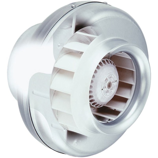

Onpas mielenkiintoinen ilmavirta jos vertaa vaikka tuohon bilteman kanavapuhaltimeen. Joku mittaustekninen seikka?
Tietokonetuulettimet käsittääkseni mitataan ilman minkäänlaista vastusta ja kanavapuhaltimessa lienee jokin tietty kanavapituus, jonka kanssa tuo virtaus ilmoitetaan. Muutenhan kanavapuhaltimia ei voisi mitoittaa. LVI inssit korjatkoon
Laitat siihen sen äänenvaimentimen, vaimentaa ihan älyttömästi häiritsevää meteliä pois.
Mulla vastaava 125mm puhallin vaimentimella. Tosi suuri ero äänessä.
Jees, sellanen metriä pitkä änkkäri molempiin päihin XD. No jos sellanen jostain löytyy niin voisi harkita, mutta vaatii vähän virittelyä ja palikkaa lisää.
Näin se on, ei oikein pysty tuottamaan paine-eroa aksiaalipuhaltimella, mutta keskipakopuhaltimella alkaa sitten ilmakin liikkua vaikka vähän olis estettä.
