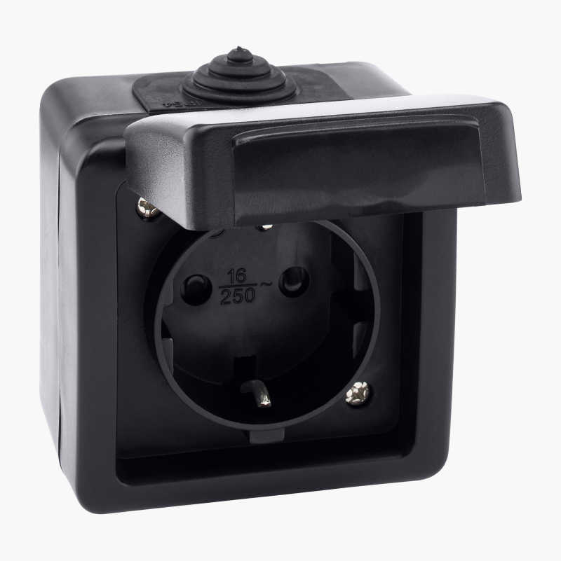

Onko suositella EU-alueelta jotain ulkopistorasiaa johon saisi Tasmotan/ESPHomen ilman avaamista/kolvausta ja lisäksi olisi vielä energiankulutuksen mittaus.
Tietääkseni lähinnä Tuya-yhteensopivissa custom-firmiksen lataus onnistui ilman avaamista (Tuya Convert - Tasmota), mutta nykyään ei onnistu mitenkään ilman, että avaa ja vaihtaa/kolvaa fyysisesti uuden tyyppisen (suljetun lähdekoodin) piirin ESP-pohjaiseen. Tuurilla voi löytyy jostain vanhaa erää esim. tuota Nedis-ulkopistorasiaa, josta aiemmin taisi olla tarkemmin keskustelua miten paketista jo voi päätellä onko kyseessä vanha vai uusittu malli.
Itse meinaan jatkossa tehdä energiaa mittaavat pistorasiat ulos itse Shelly 1PM palikasta ja sopivasta kaksiosaisesta ulkopistorasiasta.
Toki hintaa tulee enemmän ja vaivaa täytyy nähdä, mutta kolvia ole pakko käyttää. Itse tosin kolvaan mukaan vielä on/off-napin+ledin.
Itse kävin eilen hakemassa Motonetistä tämän älypistorasin: Emax WiFi älypistorasia ulkokäyttöön IP44 | Motonet Oy. Sen jälkeen tein pari valmistelevaa toimenpidettä (koska en ollut Tuya aikaisemmin käyttänyt, meni 5 min). ennen kuin asentelin Tuya integraation: Tuya - Home Assistant (home-assistant.io). Kun valmistelut oli tehty niin sain lisätty tuon pistorasian Tuya Smart Life App avulla ja tosta pari sekunttia niin se olikin jo HA:n piirissä ja toiminnassa. Tämä aamuna oli lähtenyt HA:n automaation avulla käyntiin 05:45 ja auto olikin jotenkin lämmin kun töihin lähdin. Aamulla näytti mittari -20 ja näytti näillä pakkasilla toimivan.
Itsellä käytössä Home Assistantissa tämä Home Assistant: Scheduling the car heater – Creating Smart Home sekä motonetistä Denver PLO-109 WiFi pistorasia ulkokäyttöön | Motonet Oy
Hyvin sai tuya integraatiolla HA kiinni ja rasia on kestänyt ainaki -23 asti pakkasia.
Toimiiko sulla tuo energian seuranta tuyan kautta? Mulla tuo Emax WiFi älypistorasia ulkokäyttöön IP44 | Motonet Oy ei näytä virrankulutusta tuyan kautta, jonhon tämä sitä tarviaisi: Home Assistant: Scheduling the car heater – Creating Smart Home (jos haluaa käyttää tuota kaapeli irti ilmoitusta, näyttää muuten toimivan ilmankin tuota ominaisuuttaa)
Toimii kyllä virrankulutus/seuranta Tuya apilla ja siitä välittää tiedon myös HA:han. Kerran jäi johto laittamatta illalla kiinni niin aamulla pamahti ilmotus
