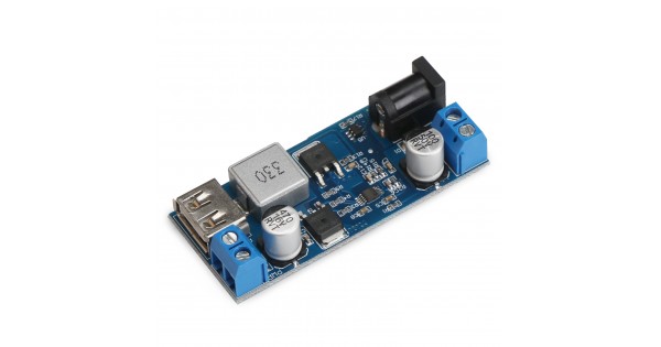

DIY miehethän pistää raspi 4:selle tämmösen. 5A antovirta luulis jo riittävän vähän monimutkaisemmallekin setupille.
