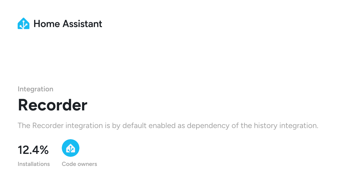

Yritin tarkastaa asian, mutta Home Assistantin historiatiedot näyttävät vain reilun viikon päähän. Eikös niiden pitäisi jäädä vaikka kuinka pitkältä ajalta ilman erityisiä toimia, onkohan jokin HA-päivitys tms. rikkonut tuon :hmm:

Oletus historiadatalle on 10 päivää. Konffista tätä voi muuttaa, mutta kovin pitkää en laittaisi jos käytössä on oletuskanta eli SQLite. Itsellä MariaDb ja 30 päivää taitaa olla tällä hetkellä.
Enpä ollut tajunnut, vaihdoin vasta kesällä HA:iin ja vain alle viikon historiagraafeja näkyvissä

Ei näy integraatioisas tuollaista. Taitaa olla joku HACS?
Juuri sen tuolla edellisellä sivulla linkkasin. On sisään rakennettu integraatio jonka saa parilla konffirivillä käyttöön:
Itse olen tuolla include -attribuutilla erikseen määritellyt minkä anturien tila menee Influxiin. En koe järkeväksi että sinne menisi esim. kaikki lamput ja liiketunnistimet.
