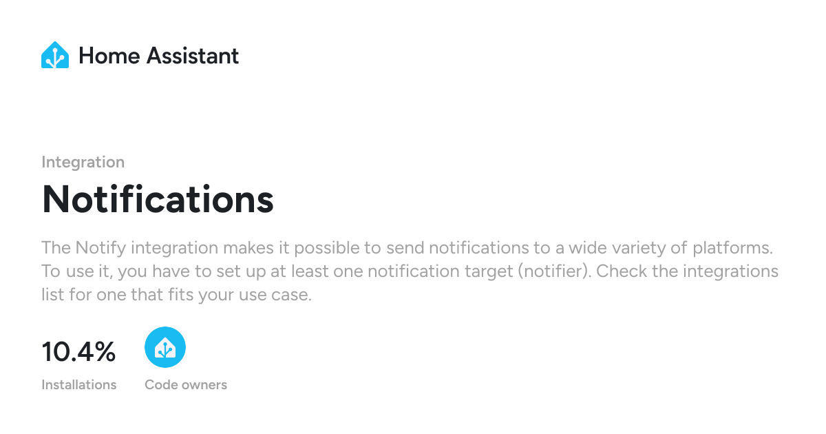

Saako jollain kotiautomaatiojärjestelmällä puhelimeen push-notifikaatioita itse määritellyistä asioista? Sähköpostin avulla pystyisi tietysti saavuttamaan jotain vastaavaa, mutta pidän varsinaisen notifikaation havaittavuutta parempana.
Sain (edelleen tällaisena melko newbienä) Home Assistantiin määritellyksi Telegram-integraation -> voi määritellä itse mistä tulee notifikaatioita. Ymmärtääkseni Telegram-integraation kautta voisi myös ”komentaa” Home Assistantia, mutta sitä en ole vielä kokeillut.
Reactions: mti
Itse olen Smartthingsiin tehnyt Push-ilmoituksia WebCorella. Esim. postilaatikossa on anturi, joka ilmoittaa kännykkään, kun laatikkoa käydään aukomassa.
Esim Home Assistantilla vaikka telegram viestit? Taitaa joku >70 järjestelmään saada Home Assistantista vietyä notificaatioita:

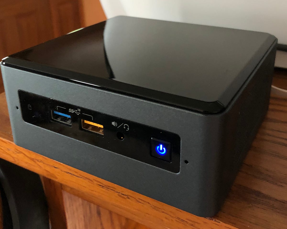

Onkohan sarjassamme tyhmiä kysymyksiä... mutta kysyn kuitenkin... Tällä hetkellä Home Assistant pyörii Raspberryssä ihan Hassio imagella ja systeemissä on mm. HACS integraatioita ja front endejä. Olen alkanut miettimään tuon Raspin "kestoa" ja toimintaa lähinnä tuon muistikortin osalta ja muutenkin miettinyt vaihtoehtoa laittaa HA Intelin Nucciin jossa Ubuntun alusta...
Kysymys kuuluu millainen homma ja kannattaako tehdä vai mielummin hoitaa asia usb ssd-levyn ja Raspin kanssa?
Ovatko vaihtoehdot siis käytännössä kuitenkin:
- Raspiin USB SSD levy kiinni ja Hassio sinne?
- Nucciin Ubuntuun Virtualbox ja Hassio sinne?
- Vai joku kolmas fiksumpi vaihtoehto mitä en ymmärrä kysyä?
Itse ajelen vanhalla i5-kannettavalla, jossa Linuxina Ubuntu server. Asennustapana ihan homeassistant_core eli asennan kaiken käsin Python virtuaaliympäristössä.
Ei ole kokemuksia RasPi 4:n vauhdista, mutta RasPi 3b oli ihan järkyttävän hidas tähän verrattuna ja olisi joka tapauksessa vaatinut ssd:n ja akkuvarmistuksen väsämisen, joka tässä tulee automaagisesti mukana.
Itse haluan pitää kaiken omissa näpeissä, joten muiden rakentamat containerit tai virtualimaget eivät tule itsellä kysymykseen, koska tällöin mukaan tulee taas yksi kerros lisää jonka kanssa voi ongelmatilanteissa joutua säätämään. Siksi en suosittele homeassistant_os (entinen hassio) tai himeassistan_container käyttöä, jos löytyy aikaa ja osaamista säätää käsin ”kaiken”. Helpoimmalla varmaan noilla pääsee, mutta menettää jotain samalla siitä, mikä on omissa käsissä.
siirto Proxmoxiin menee ainakin helposti
Hubitatiin saat apin nimeltä Notifications. Sillä saat itse määrtittää, mitä ilmoitellaan ja miten, push tai audio.
Yksi vaihtoehto on siirtää tietokanta pilveen, koska tuo tietokanta on se, joka aiheuttaa suurimman muistin käytön.
Itse siirsin aws:n rds puolelle tuon, ja mielestäni toiminut loistavasti (nopeampi kuin jos tietokanta on muistikortilla). Rds:n saa vuodeksi ilmaiseksi (free tier), mutta vuoden päästä pitäisi maksaa käytöstä. Itse otin tuon käyttöön, koska en jaksanut vielä alkaa hankkimaan ssd usb adapteria jne.
Itselläni rullaa Raspi4:lla. Omasta mielestäni kyllä nopea. Mutta kyllä itsellänikin olis haluja siirtää virtuaalipuolelle. Saisi paremmin turvattua toiminnan.
Home assistantista saa suht helposti androidiin push notificaatiot ja text-to-speech -ilmoitukset. Saa myös määriteltyä erilaisia toimintoja ilmoituksiin (esim. nappeja ja kuvia)
Omenaluuriin saa ehkä hieman helpommin samat + erilaisia äänimerkkejä eri notificaatioille
Introduction | Home Assistant Companion Docs
