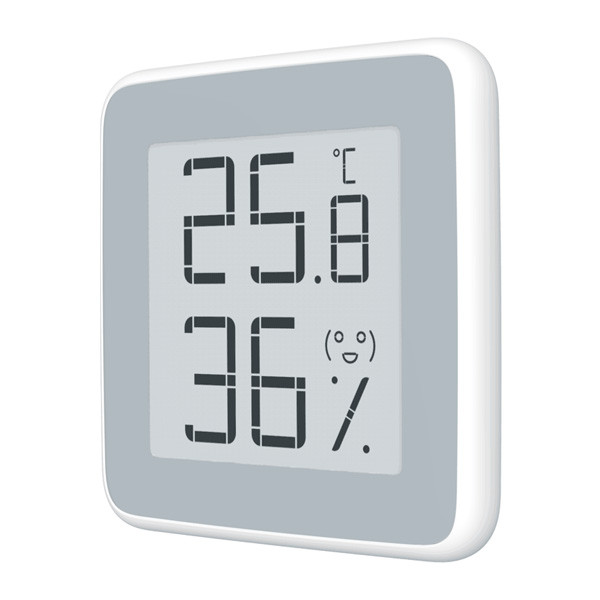

Joulupukki toi pari Xiaomi E ink lämpö- ja kosteusmittaria älykodin ensimmäisiksi laitteiksi. Kyseessä siis tämä sensori:
Lueskelin miten niihin voi vaihtaa firmwaren ja sen jälkeen lukea laitteen tietoja puhelimella tai tietokoneella täältä:
Asensin atc1441:n käyttämän nRF connect ohjelman, mutta tämä appi ei sensoreitani löytänyt. Irroitin sensorin sisältä CR2032 pariston ja laitoin sen laitteeseen uudelleen, mutta silti sensori ei ilmesty nRF connect listalle.
Asensin vielä Mi Home -ohjelman ja rekisteröin itselleni Mi-tunnuksen. Ohjelma käynnistyy ja haen uusia laitteita. Listalla on myös "Mi temperature and Humidity Monitor 2". Vien puhelimen kiinni sensoriin ja haen, mutta laitteita ei löydy?
Miten tämän sensorin saa näkyviin puhelimessa tai tietokoneella?
Eihän E-ink näyttöisissä mitään Bluetooth radiota ole. LYWSD03MMC on paljon pienempi kuin E-ink malli ja siinä on LCD näyttö. Eli et saa E-ink mallia mitenkään näkyviin.
edit
Elikkä E-ink malleista MHO-C401 BT radiolla ja MHO-C201 ilman radioo.
