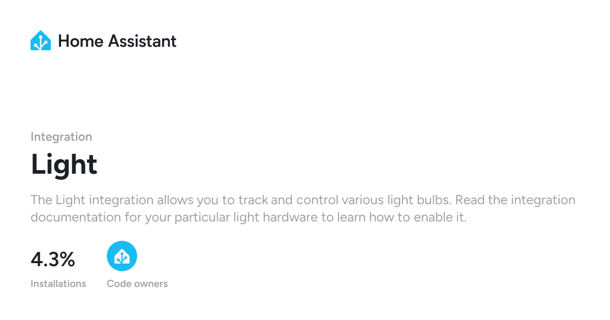

Miten saan automaatioon ledeihin mukaan efectejä tai värejä HA:ssa?
Eli lähtötilanne. Käytössä virtuaalikoneessa oleva HA jossa pelkästään antureita yms. kiinni käyttäen ESPHomea. Oon tehnyt PIR anturilla ja ws2812b ledeillä järjestelmän kun PIR huomaa liikkeen niin sytyttää nuo ledit. Ledin väri on vain valkoinen. Kirkautta pystyn automaatiossa säätämään, mutta en värejä tai efectejä. Lovelace näkymästä pystyy säätämään ledin väriä ja efectejä, mutta automaatio ei näitä huomioi.
Luultavasti joku ihan simppeli homma, mutta ei ole vielä tullut noiden automaatioiden kanssa leikittyä.
Itse olen kaiken automaation luonut käsin suoraan automation.yaml tiedostoon. Antaa silloin paljon enemmän vaihtoehtoja kuin tuo frontendi mikä on mun mielestä vaan tosi hankala käyttää.
Täältä näyttäs löytyvän esimerkkejä tähänkin:
