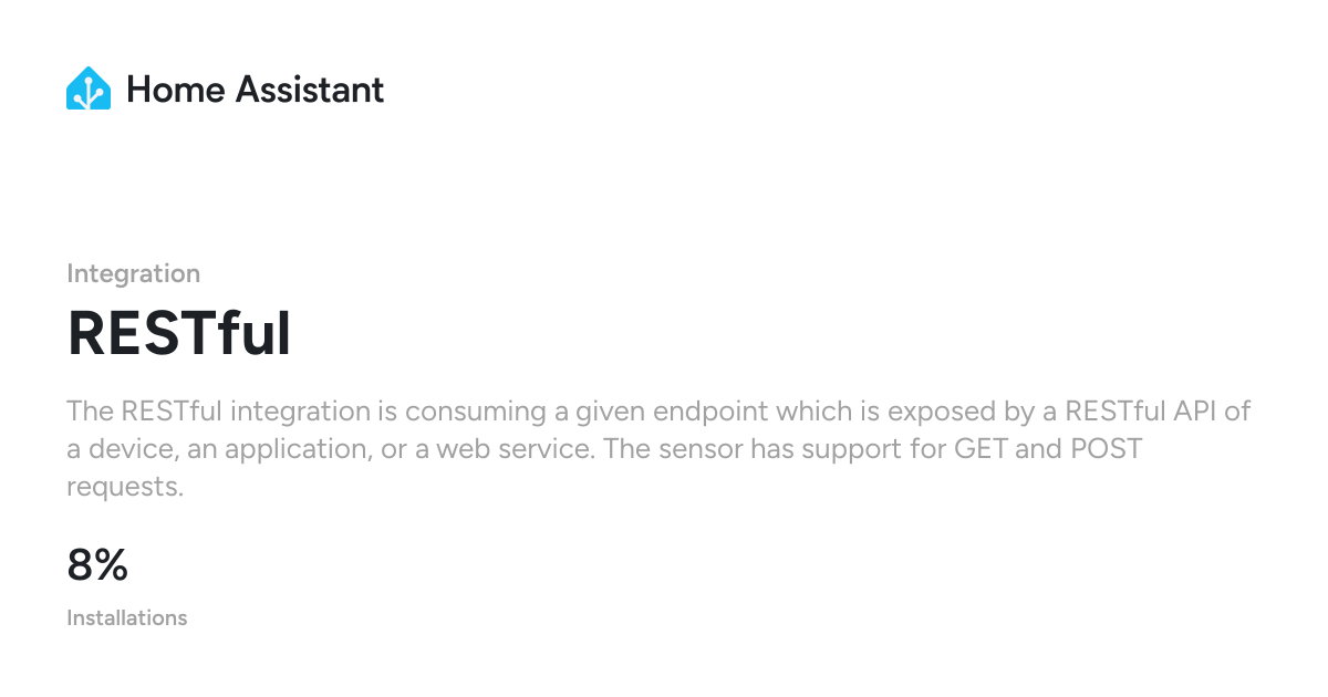

Jos joku tunkkailee ruuvitageja samaan ympäristöön niin näillä toimii
Ja homeassistant näkyy defaulttina luo configuration.yaml filun ~/.homeassistant/ johon tuo example dumpataan
sensor:
- platform: rest
resource: http://127.0.0.1:52020/tag/beefbeefbeef/
name: Magic Mystery Room Temperature
value_template: '{{ value_json.temperature }}'
unit_of_measurement: 'C'
force_update: true
- platform: rest
name: Magic Mystery Room Humidity
value_template: '{{ value_json.humidity }}'
unit_of_measurement: '%RH'
force_update: true
- platform: rest
name: Magic Mystery Room Ruuvi Voltage
value_template: '{{ value_json.battery }}'
unit_of_measurement: 'mV'
force_update: true
- platform: rest
name: Magic Mystery Room Pressure
value_template: '{{ value_json.pressure }}'
unit_of_measurement: 'kPa'
force_update: true
ps. sivuhuomautuksena metno weather api 1.9 hajosi tai deprekoitiin tänään ja näköjään 2.0 julkaistiin. Luulin hetken hajottaneeni jotain kun aiemmin toimi säätieto ja nyt ei, mutta olikin vain hienoa sattumaa taas :)
