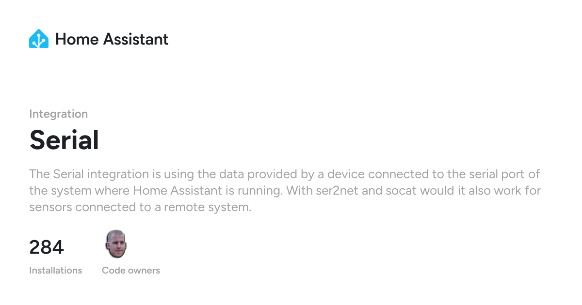

Jatkoa vielä tähän. Eli sain nyt lopulta Valloxin ilmanvaihtokoneen sarjaliikenteen jonkinlaisena järkevänä datana käyttämällä hexdump komentoa SSH:ssa. Vaati vielä byteswapin lisäksi
Koodi:
hexdump -C /dev/serial/by-id/usb-1a86_USB2.0-Serial-if00-port0
Tällä komennolla saan liikenteen näyttämään tältä:
Koodi:
01 11 21 35 a0 08
Jos saisin home assistantin näkemään liikenteen ascii stringin sijaan edellä mainitun kaltaisena hexamuotoisena liikenteenä uskoisin saavani esim. ilmanvaihtokoneen tuloilman lämpötilan tähän tapaan:
Koodi:
sensor:
  - platform: serial
    serial_port: /dev/serial/by-id/usb-1a86_USB2.0-Serial-if00-port0
    baudrate: 9600
  - platform: template
    sensors:
      vallox_tuloilma:
        friendly_name: Vallox Tuloilma
        unit_of_measurement: "°C"
        value_template: >-
          {% if states('sensor.serial_sensor').startswith("01 11 21 35") %}
            {{ states('sensor.serial_sensor').split(' ')[4] | int }}
          {% else %}
            {{ states('sensor.serial_sensor') }}
          {% endif %}
Tuo arvo pitäisi sitten vielä muuntaa celsius-asteiksi muuntotaulukon avulla, mutta osaisiko joku sanoa, miten voin konvertoida tuon ascii stringin hexaksi "lennossa"?

Jos voisit vielä laittaa sen kommunikaatioprotokollan tänne ihmeteltäväksi tai kertoisit, mitä arvoja se sun laite tuolla mittaushetkellä on näyttänyt, niin voitais katsella enemmän.
Onkos tätä kukaan jo viritellyt Home Assistanttiin Raspberryllä? Arduinolle löytyy esimerkkejä kyllä, mutta en kyllä millään haluaisi sellaista väliin, jos ei ihan pakko ole.
Itse olen viritellyt sarjaliikenteen jo toimimaan, mutta ongelma on sanomien tulkinta. Jos liikenne on tämän näköistä niin kuinka tätä pitäisi oikein lähteä avaamaan?
Koodi:
2 3
     *-!!!2e!2!4g!4
                   !5h!5!3f!3
                             !!!2e!2!4g!4
                                         !5h!5!3f!3
                                                   !!!2e!2!4g!4
                                                               !5h!5!3f!3
                                                                          +] ,^ 5 4
Ilmeisesti ascii merkkijonoja ovat, mutta en useammankaan hetken ihmettelyn jälkeen saanut kaivettua tuolta esim. ilmanvaihtokoneen antureilta tulevia lämpötila-arvoja vaikka kommunikointiprotokollakin on apuna.
Moi
Millas tavalla olet kytkenyt valloxiin raspin? rs485 convertterilla?
Koodi:
01 11 21 35 a0 08
On tämä säätöä kyllä, mutta ei viitsisi antaa periksi enää tässä vaiheessa :geek:
Leivoin sulle valmiiksi tuon, kun en jaksanut odotella vastauksia :)
Koodi:
sensor:
  - platform: serial
    baudrate: 9600
    sensors:
      vallox_tuloilma:
        value_template: >-
          {% set vxtemps =
            '-74, -70, -66, -62, -59, -56, -54, -52, -50, -48,
            -47, -46, -44, -43, -42, -41, -40, -39, -38, -37,
            -36, -35, -34, -33, -33, -32, -31, -30, -30, -29,
            -28, -28, -27, -27, -26, -25, -25, -24, -24, -23,
            -23, -22, -22, -21, -21, -20, -20, -19, -19, -19,
            -18, -18, -17, -17, -16, -16, -16, -15, -15, -14,
            -14, -14, -13, -13, -12, -12, -12, -11, -11, -11,
            -10, -10, -9, -9, -9, -8, -8, -8, -7, -7,
            -7, -6, -6, -6, -5, -5, -5, -4, -4, -4,
            -3, -3, -3, -2, -2, -2, -1, -1, -1, -1,
            0,  0,  0,  1,  1,  1,  2,  2,  2,  3,
            3,  3,  4,  4,  4,  5,  5,  5,  5,  6,
            6,  6,  7,  7,  7,  8,  8,  8,  9,  9,
            9, 10, 10, 10, 11, 11, 11, 12, 12, 12,
            13, 13, 13, 14, 14, 14, 15, 15, 15, 16,
            16, 16, 17, 17, 18, 18, 18, 19, 19, 19,
            20, 20, 21, 21, 21, 22, 22, 22, 23, 23,
            24, 24, 24, 25, 25, 26, 26, 27, 27, 27,
            28, 28, 29, 29, 30, 30, 31, 31, 32, 32,
            33, 33, 34, 34, 35, 35, 36, 36, 37, 37,
            38, 38, 39, 40, 40, 41, 41, 42, 43, 43,
            44, 45, 45, 46, 47, 48, 48, 49, 50, 51,
            52, 53, 53, 54, 55, 56, 57, 59, 60, 61,
            62, 63, 65, 66, 68, 69, 71, 73, 75, 77,
            79, 81, 82, 86, 90, 93, 97, 100, 100, 100,
            100, 100, 100, 100, 100, 100'
          {{ vxtemps.split(',')[(states('sensor.serial_sensor').split(' ')[4] | int(base=16))] }}
Toimii ainakin template editorissa näin:
Kiitos, rupean heti tekemään testejä :)
Tämä on protokolla, jonka pohjalta olen koittanut työstää:
Digit väyläprotokolla
Moi
Jep, USB mallinen. Tarkalleen ottaen tämä.
Koodi:
{{ vxtemps.split(',')[(my_test_json.split(' ')[4] | int(base=16))] }}
Tuo palauttaa arvon 20, kuten pitää
Minäkin sain template editorissa nyt viestin toimimaan. Tällä hetkellä tulolämpötilan arvo on a4 eli 21 ja se näkyi ihan oikein. En vielä kuitenkaan saanut tuota näkymään itse UI:ssa, mutta tämä on jo iso askel eteenpäin.
Voisikohan syy olla se, että tuossa hexdumpissa käyttämäni byteswap pitäisi vielä saada tehtyä? Jos otan hexdumpin ilman sitä niin numerot tulevat väärässä järjestyksessä...
Onkos täällä kukaan kerännyt dataa Jäspi Ecowatti lämmityskattilalta tai Enervent Pingvin LTO:ta? Olisikohan molemmat olleet modbus liityntäisiä. Jonkun modbus adapterin tilasin kiinasta ja olisi tarkoitus ESP32:sen avulla kytkeä Home Assistant / ESPHome verkkoon.
Rakennusaikana 2011 tuli Oumannin ohjelmoitavaa logiikkaa (2x EH-686), modbus muunnin ja EH-Net hankittua käytettynä kun tuli vastaan mutta niille ei ikinä testailuja kummempaa saatu aikaiseksi.
Toistaiseksi Home Assistantilla vasta Xiaomi ja Ruuvitag BLE majakoita kuunnellut ja vesimittarin pulssilähtöön testaillut pulssilaskuria ESP32:sella mutta olisi tarkoitus liittää VILP tuon Ecowatin kylkeen ja nyy viimein rakennella noita mittarointeja. kWh mittareita pulssisähdöllä sähkökaapissa myös useampi valmiina.
Minkä merkkijonon template editor palauttaa nyt:
{{ states.sensor.serial_sensor }}
Silloin se ei taida saada jostain syystä mitään dataa sisään. Onhan Home Assistant dialout groupissa, että voi pääsee käsiksi serial porttiin?
Tuleeko logiin mitään erroria serial porttiin liittyen?
Joo tästä taitaa olla kyse:
Koodi:
~ $ ls -l /dev/serial/*
total 0
crw-rw----    1 root     audio     188,   0 May 31 15:10 usb-1a86_USB2.0-Serial-if00-port0
Vähän kädetön olo jo tulee, mutta en löydä edes googlella miten lisätä kikkula dialout groupiin. Linux osaaminen on vielä aika heikkoa
Riippuu siitä ajatko HA:ta pi käyttäjällä vai homeassistant käyttäjällä.
Koodi:
sudo adduser homeassistant dialout
sudo adduser homeassistant audio
Tee samat komennot varuilta pi userille. Sitten kokeile käynnistää HA uudestaan.

@LuckyPants Voisit vielä yrittää kokeilla tuolla serial sensorille noita erilaisia configuraatioita:
xonxoff, parity ja stopbits kannattaa testailla läpi. Lisäksi configuration.yaml loggeriin laita seuraavat:
Koodi:
logger:
  default: critical
  logs:
    # log level for HA core
    homeassistant.core: fatal
    homeassistant.components.sensor: debug
    homeassistant.components.serial: debug
    homeassistant.components.sensor.serial: debug
Saat logeihin vähän enemmän tietoa, mikä voisi olla vikana
Koodi:
logger:
  default: critical
  logs:
Kokeilin xonxoff, parity kolme ekaa asetusta ja rtscts mutta en saanut näillä havaittavaa muutosta terminalista katsottaessa. Nykyiset asetukset katsottu niin, että täsmäävät Valloxin protokollassa mainittuihin. Eikös se niin ole, että samat asetukset pitäisi myös tähän kuuntelevaan laitteeseen laittaa? Myöskin UI:n puolella sensorin tila säilyi unavailable.
Logeissa näkyy nyt ainakin nämä tiedot:
Koodi:
2020-05-31 21:52:05 INFO (MainThread) [homeassistant.components.serial.sensor] Serial device /dev/ttyUSB0 connected
Log Details (ERROR)
Logger: homeassistant.components.template.sensor
Source: components/template/sensor.py:237
Integration: template (documentation, issues)
First occurred: 10:48:29 PM (1 occurrences)
Last logged: 10:48:29 PM
Could not render template Vallox Tuloilma: UndefinedError: list object has no element 4
Ei tuosta nyt oikein saa ihan selvää, että näkeekö tuo mitään liikennettä vai eikö se vaan saa pilkottua tuota liikennettä ymmärrettäviin paloihin.
Todennäköisesti ei näe mitään liikennettä, koska siellä serial sensorin tiedoissa ei ole mitään dataa. Yhdistää kuitenkin tuohon serialporttiin, joten oikeudet on kunnossa.
Jollain oli jotain häsmäkkää Arduinon kanssa, kun oli unohtunut newline merkki viestien välillä, niin HA ei osannut katkaista viestiä. Tuossa vois olla ehkä samaa vikaa.
Kokeileppa vielä tätä:
Koodi:
  - platform: serial
    baudrate: 9600
    value_template: "{{ states('sensor.serial_sensor') }}"
