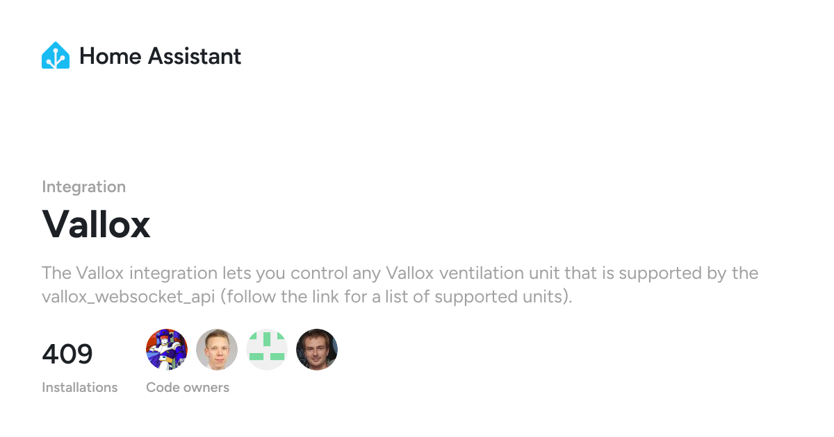

Ainakin valmis integraatio löytyy kaikille uusille MV laitteille:
Itsellä on käytössä vanhempi 121 SE kone, jossa ei ole Modbussia. Siihen oli joku rakentanut RS 484 adapterin arduinosta ja kilkkeistä, vaatisi vähän enemmän harrastuneisuutta mihin itse olin valmis. Hieno tuollainen integraatio kyllä olisi, kun ei ole tullut vedettyä Valloxin käytötpaneelilta sarjakaapelia talon läpi yläkerrasta alakertaan, jotta saisi kylpyhuoneeseen kosteusanturin.
Meillä on Vallox 125 MV, joka on kiinni kotiverkossa ihan perus langallisella ethernetillä. Virittelin sille tällaisen laitteen omaa käyttöliittymää osin mukailevan kortin. Integraatio toimii oikein hyvin. Home Assistant vaihtaa kotona/poissa tilojen välillä automaattisesti.
HIeno kortti.. Minulla on oikeastaan aina poissa tila päällä koska kone säätää ilmanvaihtoa automaattisesti, kosteuden tai co2 mukaan..
SMLightin sensorit toimivat hienosti IPv4 verkossa. Virransyöttö toimii USBlla tai PoElla. Kannattaa samantien hankkia tuplaradiomalli kuten mainitsemasi MR3U.
Taidan mennä kuitenkin SLBZ-07:lla, koska minulla on jo Conbee II -tikku Zigbee-käyttöön. Hintaakin on 30 € enemmän, jos ostaa tuplaradioisen.
Olisin todella yllättynyt jos sisäverkon IPv6 puuttuminen muodostuisi ongelmaksi. Eri asia jos thread/matter laitteet liittyisivät suoraan sisäverkkoon. Nythän ne liittyvät sen sijaan SMLightiin.
Tämä käy järkeen.
Kiitoksia linkistä! Tuo taitaakin toimia myös lokaalisti ilman pilveä joten sitä voisi myös käyttää...
Tyylikäs kortti ja kiitoksia vinkeistä myös tuon integraation osalta! Äkkiseltään ajateltuna modbus ja tuon websocketin isoin ero on että Valloxia ei tarvitse laittaa verkkoon, mutta en nyt näe että siitä varsinaisesti haittaa on. :)
Löytyisikö jostakin ohjeen tuon tekoon? Omat taidot ei riitä.
Tässä kortin yamlit:

Tuohon tarvitaan Vallox integraation lisäksi ainakin HACSin kautta saatavat Mushroom ja stack-in-card. Picture-elements korttiin ei ainakaan vuosi sitten saanut pelkkiä tekstirivejä, joten loin noita sensorien otsikkorivejä varten tyhjän sensorin jota kortissa hyödynnetään:
Configuration.yaml:
YAML:
template:
   - sensor:
      - name: "Blank Blank"
        unique_id: blank_blank
        state: >
Kortissa käytettävä kuva tulee sijoittaa homeassistant/www kansion alle. Onnistuu esimerkiksi file editor lisäosalla. Kuva on liitteenä.
