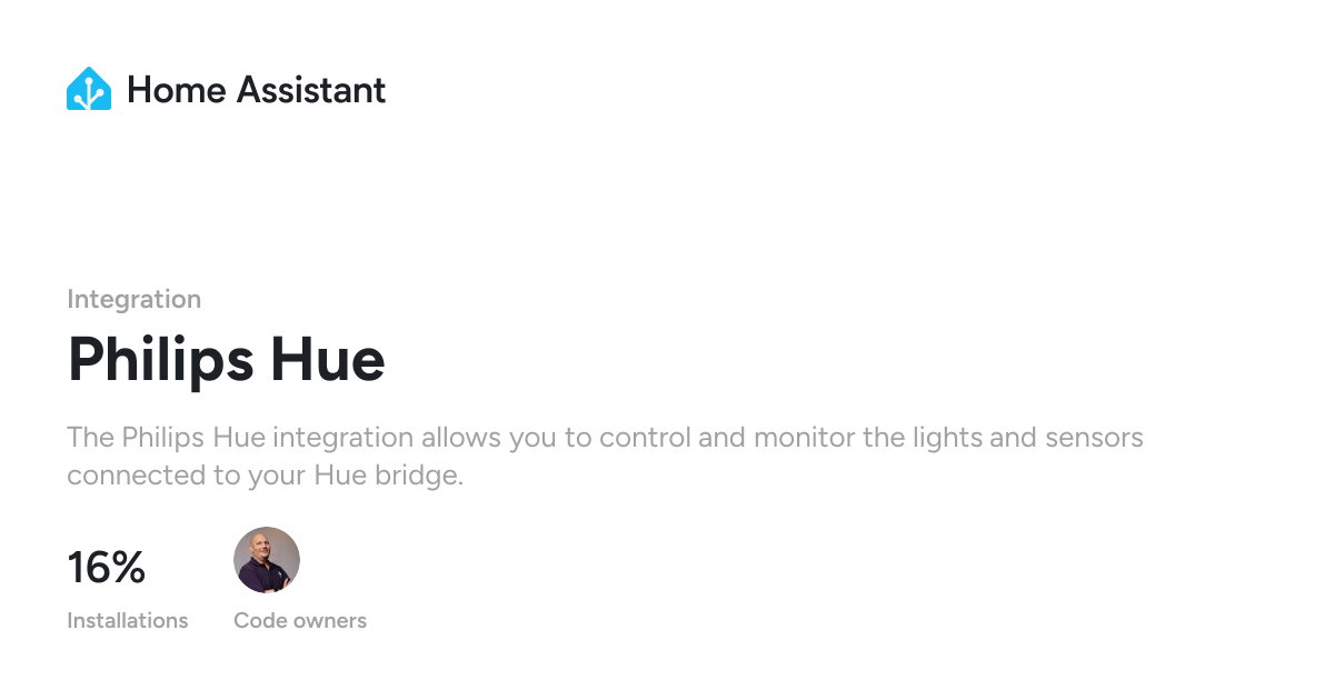

Painikkeiden tapahtumat näkyy tyyppinä hue_event ja näitä eventejä voi myös itse triggeröidä kun kutsut hue_eventiä HA:sta samalla datalla. Eli ne saa sinne kyllä, mutta joutuu vähän itse väkertämään.

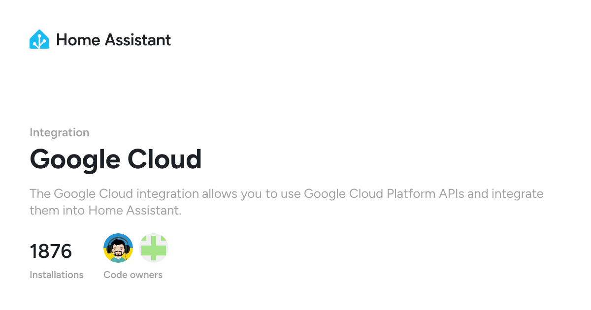

Tarkoitin siis miten tuollainen on konfattu HA:ssa. Hakemalla löytyy hyvin sekalaista ohjetta miten Nest on oltava lisättynä, on käytettävä DuckDNS/Nabu Casaa, säädettävä ties mitä integraatioita jotta TTS:n saa toimimaan. Vai onko HA:ssa nykyään kaikki valmiina, automaation saa tehtyä kunhan vain löytyy laitteista Nest josta äänen saa ulos?
Olen käyttänyt tuota Cloud-integraatiota:
Ei vaatinut muistaakseni mitään ihmeellistä säätämistä. Voin yrittää illalla katsoa oman asennuksen, jos palaisi yksityiskohtia mieleen.
