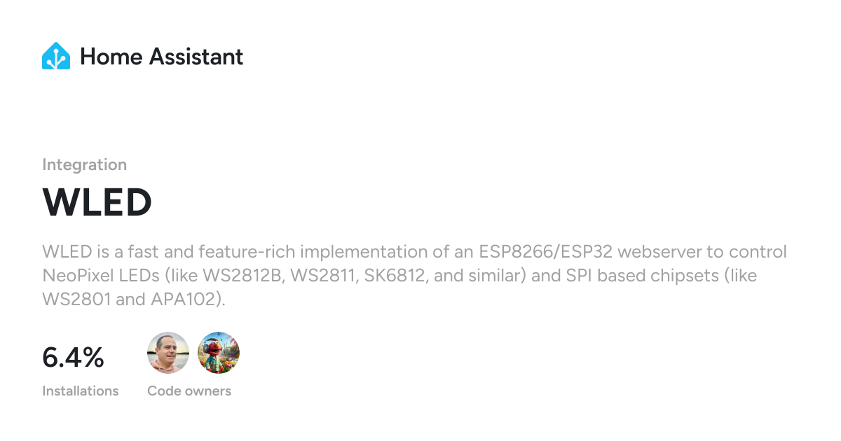

Tyttö haluis rgb lediä omaan huoneeseen. Kaukosäätimellä ja vilkuilla yms. Minähän vaan mietin miten saa home assistanttiin kiinni että voin sammuttaa sirkuksen etäältä.
Onko suositella 5+m rgb lediä kaukosäätimellä, ohjelmilla ja HA sopivana? Googlettelin ja tuntuu olevan vähän riski tilata sokkona kun kiinalaiset vaihtaa vauhdikkaasti selitteitä ja millä appsilla toimii. Löysin jonkun magic led tms HA listan, mutta sen wikissä ei ole tarkkoja mallinumeroita. Vain "tämän valmistajan voi toimia".
Laita kauko-ohjattavan töpselin perään.
Itse olen AliExpressistä noita tilaillut, yleensä noin 5kpl erissä ja tähän asti ainakin ovat toimineet moitteettomasti ja ovat pirun paljon halvempia kuin esim Amazonista tai Ebaysta löytyvät. Viimeksi tuli tältä myyjältä tilattua noin 2,50e/kpl hintaan: 1.91€ |Esp32/esp-32s Development Board Nodemcu-32s Ch340 Micro Usb Wifi+bluetooth Ultra-low Power Consumption Dual Core Esp Esp32-wroom - Integrated Circuits - AliExpress
Noissa hinnat elää ainakin tuolla AliExpressissä todella paljon, välillä on alle 2e/kpl, välillä 5e/kpl. Yhdestäkään en ole vielä yli 5e/kpl maksanut ja varmaan parikymmentä ESP32:sta on käytössä ja toimii.
Näitä on tullu tilattua kun tarvii NOPEASTI saada esp32...
Kiitti, pistin muutaman tilaukseen.
