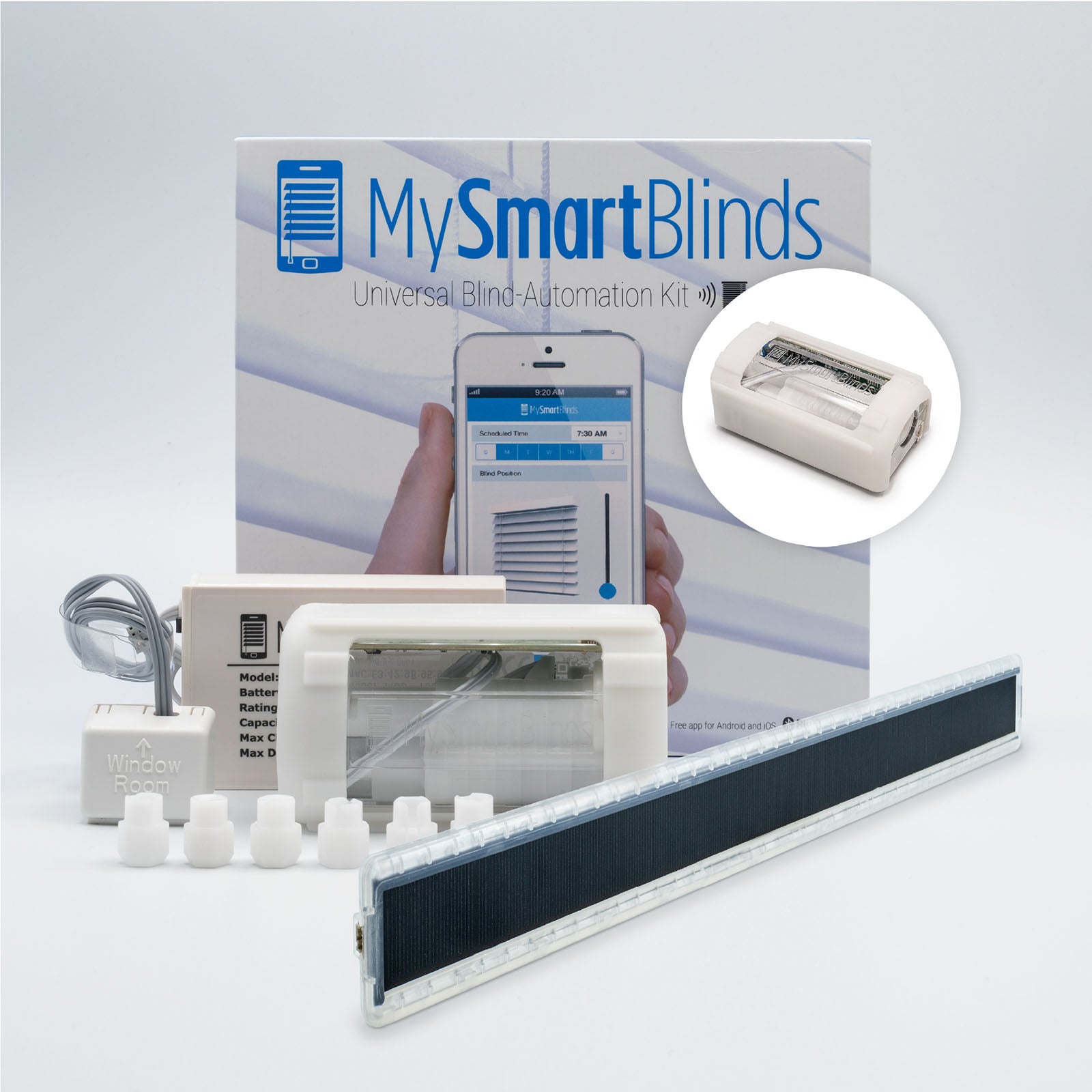

Ite kanssa etsinyt kustannustehokasta tapaa ihan vain olemassa olevien sälekaihtimien asennon kääntämiseen, jotka saisi esim. Google Assistant ohjattavaksi. Haluaisin toimintavarman etäohjattavan ratkaisun, joka ei näytä johtohelvetiltä ikkunan pielessä. Kämpässä kuusi ikkunaa, joiden alla on vaakatasoiset pikkuikkunat sälekaihtimilla. Ideaalisti siis 12 sälekaihdinta automatiikan piiriin. Valmisratkaisut olisi helppouden seurauksena etusijalla mutta kääntämisestä saa maksaa valmisratkaisuna satkun per sälekaihdin eli äkkiä yli tonnin, joten eipä ole vielä lähtenyt mitään tilaukseen.
Valmisratkaisuja, joita tullut vastaan:
Noista toi Soma Tilt lähimpänä ehkä sitä mitä haen. Osa on vain verhon nostamiseen jenkkityylisellä helmirullalla. Jotenkin kuvittelisi että hintaa saisi jotenkin painettua lähemmäksi viittä kymppiä ja menisi paremmin kaupaksi mutta ilmeisesti ei vai puuttuuko listalta joku?
DIY -ratkaisuna hinnan saisi ilmeisesti johonkin 10-20 euroon per sälekaihdin mutta en ole vielä saanut myytyä itselleni että jaksaisin alkaa säätään. En ole vielä kovin montaa erityisen siistiä toteutusta nähnyt ja vähän mietityttää kauan saa säätää että saa oikeasti toimintavarman ja käytettävän.
