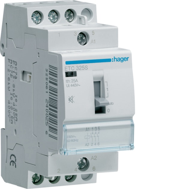

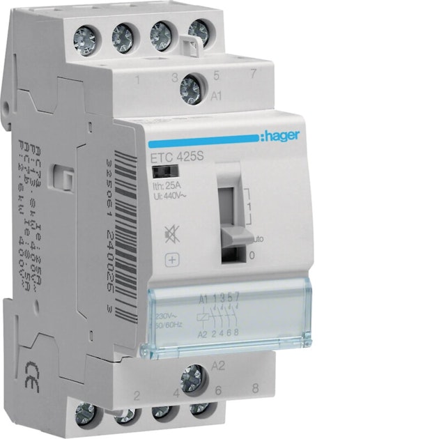

Katselin alla olevia kontaktoreja, joista 425:sta on suositeltu useammin 3-vaiheisen LVV:n ohjaukseen, mutta mihin sitä neljättä kosketinta tarvitsee ja kai molemmat kykenee LVV:n tehomäärään yhtä hyvin? Entä miten sen häiriösuodattimen laita tässä tilanteessa, kun sitä ei taida olla sisäänrakennettuna Hagerissa vai onkohan se enempi Shellyjen ongelma? Myös tuo kytkimen tarpeellisuus alkoi nyt epäilyttää mahdollista vikatilannetta ajatellen, jos esim. korvaavaa relettä ei saisi nopeasti tilalle eli eikö tuo 1-tila pysykään päällä kuin vaan hetken ajan? Silloin kuin ohjaus toimii niin sehän ohjaisi käsittääkseni tuota A-tilaa.
Meille asennettiin tuo 325 keväällä (Shelly Pro 1PM ohjauksena). Ei näyttäisi tarvitsevan häiriösuodatinta. En ihan ota tolkkua tuosta onnisen 1-asennon kuvauksesta. Mun mielestä sitä ei saanut 1-tilasta edes väkisin pois, ennen kuin Shellystä naksautti on/off. Olen siis ollut siinä käsityksessä että se pysyy tuossa 1-tilassa kunnes releeltä tulee joku signaali.
Kumpikin käy 3v lvv ohjaukseen yhtä hyvin, toisesta jää vain se neljäs kontakti käyttämättä. Normaalisti noissa ei ole mitään suodattimia.
Näissä 1- tila pysyy päällä siihen asti että ohjataan seuraavan kerran sähköisesti päälle.
Normaalisti ohjaus A- tilassa jolloin toimii kuin normaali kontaktori.
