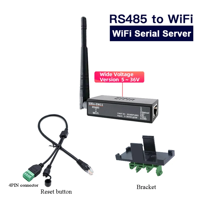

Mulla on käytössä tämmöinen, niin jää piuhojen vetäminen vähemmälle. Tuo sitten tyrkkii HA:lle dataa.
Piuhoja jos jaksa vedellä, niin taitaa jo eurolla irrota tommoinen perus usb-sovitin.
Mutta siis kerro nyt tyhmälle vielä, että tuoko vihreä plugi on nk. RS485 (modbus) liitin, joka liitetään EM340 energiamittariin kiinni. Eli ei sähkömieheltä vaadi mitään kytkentöjä?
Siitä vedät vain ”karvat”/piuhanpätkät sinne mittarin liittimiin. Ei siihen sähkömiestä tarvitse, jos se mittarin liitin on kaapin ulkopuolella.. erinäiset säädökset saattavat tulla voimaan, jos joudut peltejä siitä irrottamaan..
