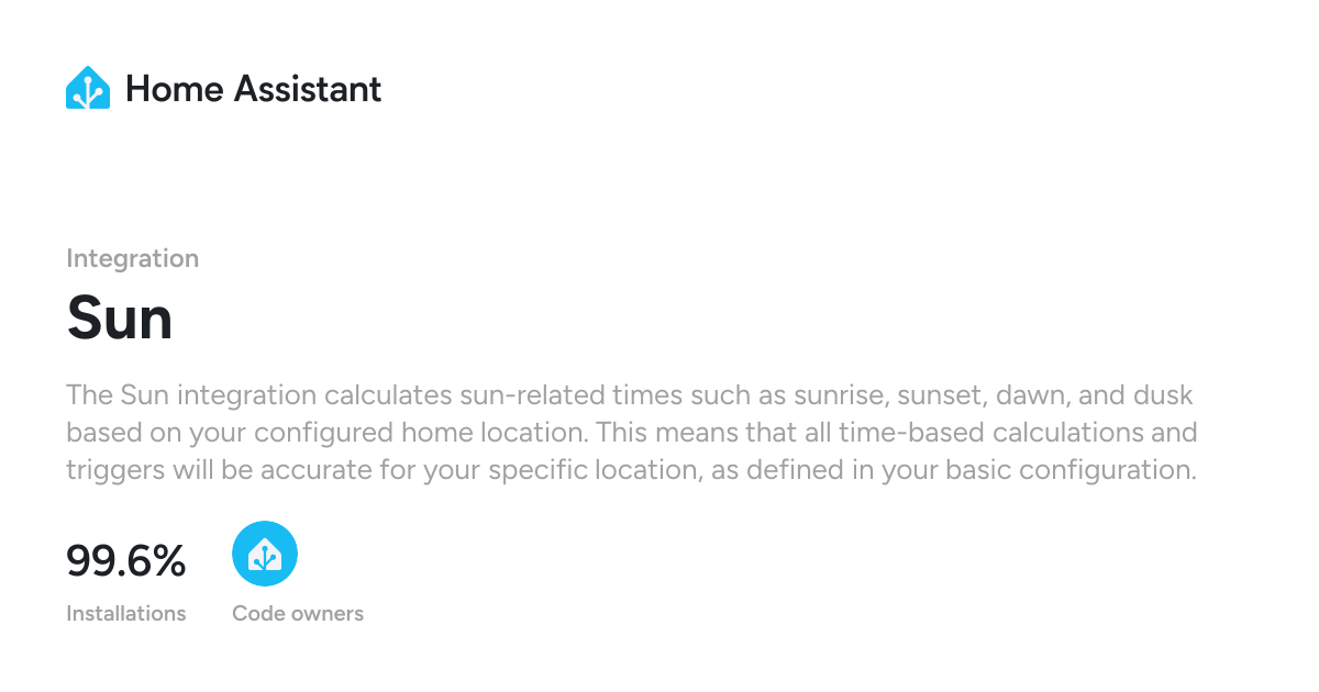

Sisäänrakennetussa Aurinko -integraatiossahan on sensorit next dusk ja next dawn, eli missä kellon-ajassa seuraavaksi aurinko alkaa sarastaa ja missä hämärä alkaa. Toki eri asia on miten tarkka tuo on mutta anyway. Uskoisin että noihin saa triggerit tehtyä.
Visuaalisesti näyttää tältä. Tämä on HACSista ladattu Sun-card, joka näyttää nuo tiedot visuaalisesti.
EDIT. näköjään sielä saa auringon kulmankin suhteessa horisonttiin, jolla uskoisin että voi luoda myös automaation.
ElevationSolar elevation. This is the angle between the sun and the horizon. Negative values mean the sun is below the horizon.
