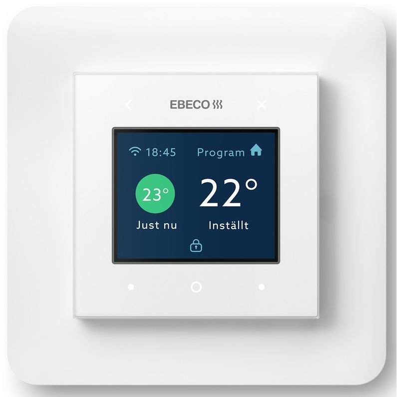

Mielummin lokaalisti niin ei ole ulkoisen palvelun varassa. Ebecolla näytti olevan Wlanin & REST:n yli komennettava ja löytyy nähtävästi integraatiokin, mutta en kyllä katsonut kierrätetäänkö se ulkoverkon yli tai muita detaileja. Enstot taisi mennä bluetoothin yli (ainakin ennen) niin vaatii ESPia tms. kaveriksi...
edit. Vessan remppa siis, ihan pelkäksi mukavuuslämmöksi tulee...
Itsellä ebecon lattiatermari HA:ssa. Kiertää heidän pilven kautta, mutta ensimmäisten päivien epämääräisten säätöjen jälkeen on pelannut "kuin junan vessa".

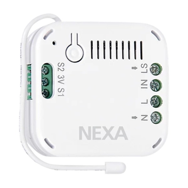

Olkkarissa on vielä vähäsen vanhoja Nexan 433MHz-vermeitä mitkä ei juttele Home Assistantille. 4 plugia lampuille, yksi on himmentimellä ja loput ilman. Kaverina näille on Nexan kaukosäädin ja seinäkytkin. Näillä kytketään ainoastaan:

Itsellänikin oli jossain vaiheessa 433MHz rojuille ESP32 jossa kiinalaiset halvat lähetin- ja vastaanotinmodulit mutta tuosta setistä korvasin sen vastaanottimen SDR:llä koska se kiinamoduli tuntui olevan varsin epäherkkä ja epäluotettava. Lähetyspuolella mulla vielä on kiinamoduli mutta pikkuhiljaa koitan päästä kyllä noista 433MHz härveleistä eroon joko wifi- tai zigbee-laitteisiin. Muutamia 433MHz laitteita vielä on mutta koko ajan olen vähentämässä niiden epäluotettavuuden takia.
Mutta tosiaan kyllähän jostain raspista nyt tuollaisilla moduleilla tekee 433MHz laitteiden RX/TX-purkin, ei pitäisi olla edes hankalaa ja samassa raspissahan pystyy pyörittämään sataa muutakin juttua tuon lisäksi.

Jeps, näitä kokemuksia justiinsa kaipasin. Moduulit on todennäköisesti samat?
Ei mulla kiirettä oo näiden kanssa, niin parempi kai vaihtaa nämä eri systeemiin jossain vaiheessa ja unohtaa koko 433. Raspeja on, mutta home assistant pyörii tosiaan virtuaalikoneena pc-raudalla, aina oon manaillut näiden gpio:ta :) Home assistant -> raspi -> seinälamput on vähän turha ketjutus kun tuskin 433MHz-vermeitä on enää lisää tulossa
Jos Arduinoja pyörii nurkassa niin Rflinkin saat mahdollisesti helposti kasaan. Tökätään usbilla pc:n perään ja integroituu suoraan HA:iin. Itselläni oli joskus niin ei vaatinut juuri muuta säätöä kuin arduinon prommauksen...
Edit: kuva jäi
Modulit näyttävät aikalailla samoilta kuin itsellänikin, itselläni mukana tuli sellaiset parin sentin vieteriantennit jotka piti itse juotella noihin moduleihin ja itselläni oli pinnirimat noissa valmiina kiinni mutta muuten näyttäisi ihan saman näköisiltä näin ulkomuistista. Ainakin vastaanottomodulin suorituskyky oli suorastaan surkea ainakin mukana tulleella antennilla verrattuna SDR:n vastaanottoon (joka tietty ihan random sinnepäin olevallakin antennilla oli paljon parempi) ja lähetinkin tuntuu hädintuskin 5m päähän saavan luotettavasti lähetettyä komentoja. Itsellä onkin onneksi vain yksi paikka mihin noita 433MHz komentoja pitää lähettää niin lähetin on vajaan 5m päässä siitä.
Tuo PornReindeerin mainitsema rflink ilmeisesti käyttää esimerkiksi noita samoja moduleita, joten jos sattuu olemaan paskat modulit niin shit happens. Mitä itse googlailin niin noita moduleita on aika monen laatuisia, osa niistä on ihan päteviä, osa ihan kuraa ja itselläni taitaa olla juuri siitä paskimmasta päästä joten en edes jaksanut rflinkkiä ruveta kasailemaan. Koitan sinnitellä nykyisellä ratkaisulla kunnes saan lisää 433-kamaa vaihdettua esim zigbeehen. Yksi paketti on jo tuloillaan, saa kaikki paitsi 2kpl sensoreita ja yhden valaisimen pois 433MHz:ltä ja tuo valaisin taitaa jäädä viimeiseksi kun pitäisi koko valaisin tai ainakin ohjauspiirilevy vaihtaa.
Joo ei rf-perffillä pitäisi olla eroa, mutta jos kuuluvuus on ongelma niin se ratkeaa yleensä johdonpätkällä. Itselläni oli 1/4 aallon mittainen suora johdonpätkä, kuuli kyllä omat ja naapuiston lähettimet :cigar2:

Onko kenelläkään kokemusta lattialämmityksen älytermostaateista jotka seuraa pörssisähköä?
Pitäis autotalliin ja mökille löytää joku ratkaisu. Kotona on HA mutta mökillä ei niin mietin onko noi themo.io jne mitä niitä nyt onkaan kokeilemisen arvoisia? Mökillä on netti 4g simmin kautta mutta ihan ok toimii.
Paljonko shellyä voi/joutuu konffaan?
Eikait tossa tarvii konffata juuri mitään. Laitat sinne termostaatin taakse vaan jonku älykytkimen, jota ohjailet pörssihinnalla.
Tämä voisi tosiaan autotallille toimia kun säätäisi termostaatin 2 astetta haluttua korkeammalle ja sit sulkis kalleimmille tunneille. Silloin yöllä halvalla sähköllä se lämmitäis korkeammalle mutta päivällä todnäk ei mentäis kovin paljo halutun alapuolelle.
Mutta mökillä ei ole HA niin sinne joutuu varmaan laittaan jonkun tuollaisen themon joka ei tarvitse kuin netin.
itsellä ebecon lattiatermari, kuten jo aiemmin ketjussa mainitsin. Se liitetään HA:lle pilvi-integraation kautta. Jos laitat sellaisen mökille, niin voit liittää sen koti HA:lle ja ohjata sillä myös mökin lämpöjä. Toiminut minulla hyvin. Eli mökillä kun termari vain on netissä kiinni, niin ebecon apin kautta saat sen mihin vain kiinni. Varmaan muita vastaavia on myös
tarvitsee myös wlan moduulin

Siis nyt seinällä on tuollaiset vanhat pyöritettävät triac-säätimet. Nuo sirisevät rikkinäisine kehyksineen korvautuu joka tapauksessa rempan yhteydessä niin löytyykö valmiina HA:iin tippuvaa?
Schneider Wiser on normaali exxact sähkökalustesarjan muoveihin tehty zigbee systeemi. Lisäksi löytyy wiser moduulit, jossa minkä tahansa valmistajan painikkeeksi muutetun valokytkimen taakse rasiaan vaan lisätään palikka joka toimii himmentimenä.
Tuollainen kytkimen taakse asennettava himmennin moduuli on myös shellyllä, joka toimii wifin yli eikä tarvitse mitään erillista hubia niille.
Tuossa ~100€ hinnassa ei siis ilmeisesti ole varsinaisesta wifi-tukea mukana, vaan vaatii sen ~60€ tikun mukaan?
Löytynee tuohon hintaan, tai halvemmalla jo noita zigbee tai tuya termostaatteja, joita saa myös integroitua HA:lle.
Mutta samanlaisia tosiaan itsekin etsimässä, niin olen näitä hieman selaillut.
