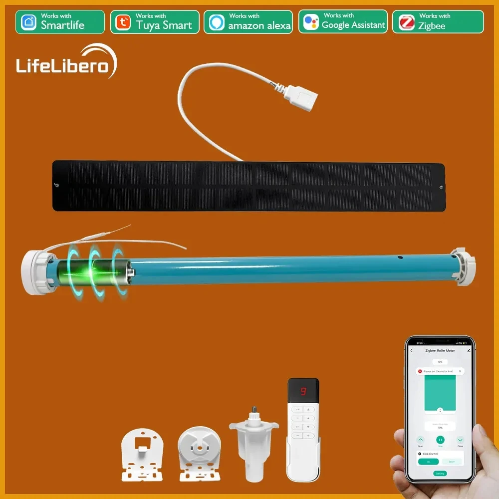

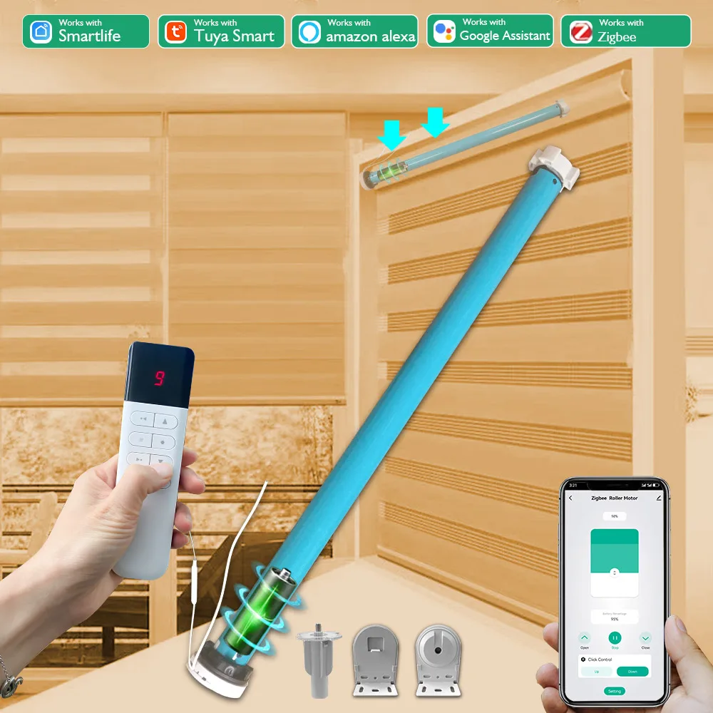

Jatkan pimennysverhoista. Onko joku löytänyt 1400+mm verhoja jotka eivät kaada pankkia ja istuvat kotiautomaatioon helposti?
Ikealla tosiaan loppuu leveydet 1400mm kohdalle. Ikkuna joka pitäisi pimentään on karmeiltaan 1490mm. Eli lasia on ehkä noin 1400, mutta en usko että Ikean leveys riittää niin että reunasta ei tule hirveästi valovuotoa.
Alin puodista löysin tämänlaisen moottorin/ohjaimen:
Tässä on ongelma että pitäisi ensin käydä ostamassa se manuaalinen verho, että näkee että moottori sopii akselin sisään. Nyt kun on kesälomakausi tulossa niin ei kiinasta uskalla tilailla, tulee kuitenkin just kun ollaan reissussa.
EDIT:
Tää ehkä fiksumpi kun akulla ja usb latauksella?
