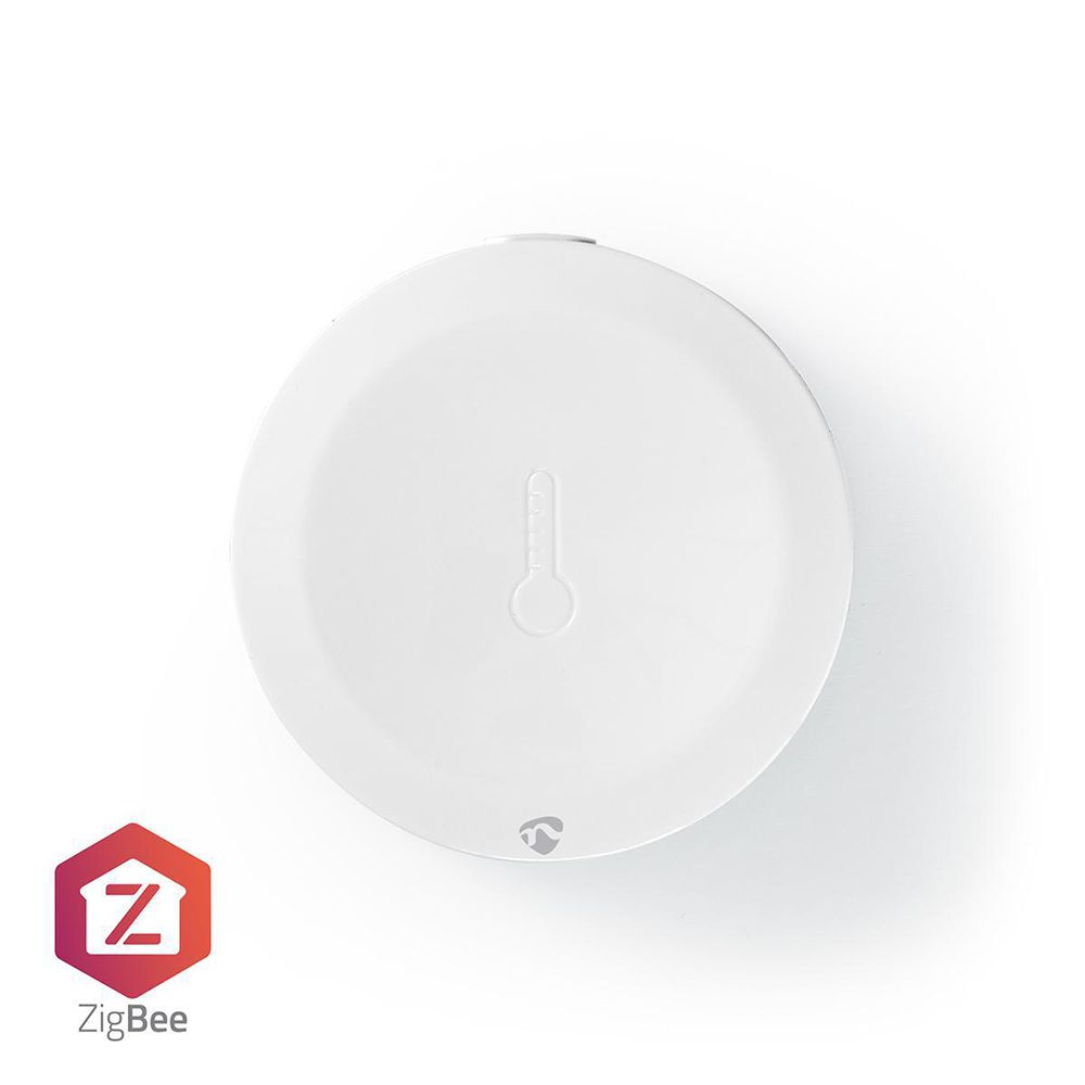

Tuo Smartlife zigbee-silta mahdollistaa sen että voit ostaa Smartlife wifi-liiketunnistimen tai seinäkytkimen ja se sitten osaa ohjata Smartlife Zigbee-siltaan yhdistettyjä zigbee-lamppuja.
Kovasti tuokin näyttäisi Zigbee olevan, vaikka ei pitänyt olla, vaan piti olla Wifi.
Smartlife on vain brändinimi, jos Nedis on zigbee-laitteensakin brändännyt Smartlifeksi niin sitten toki nekin on sitä brändiä.
Nyt päästäänkin kysymykseesi Huen toimimisesta "Smartlife-keskusyksikkönä", jossa tulkitsen Smartlife-keskusyksikkönä toimimisen sellaisena että Smartlife appilla pääsee wifin yli kiinni laitteeseen.
Pääsetkö Smartlife appilla Hueen kiinni?
- Ei
Pystyyko Nedis Smartlife Zigbee -laitteita mitenkään edes käyttämään Huen Zigbee-verkossa?
- En usko
Pystyyko Nedis Smartlife Zigbee laitteita käyttämään jossain muussa (kuin Nediksen) Zigbee-verkossa?
- ZHA tai Zigbee2mqtt ei taida tukea, mutta jos nuo Nediksen Zigbeet noudattaa standardia niin ei ole mahdotonta lisätä
Huomasitko muuten että tuotekuvissakin erotellaan Zigbee ja SmartLife, vaikka SmartLife lukeekin molempien kuvauksessa :whistling:
