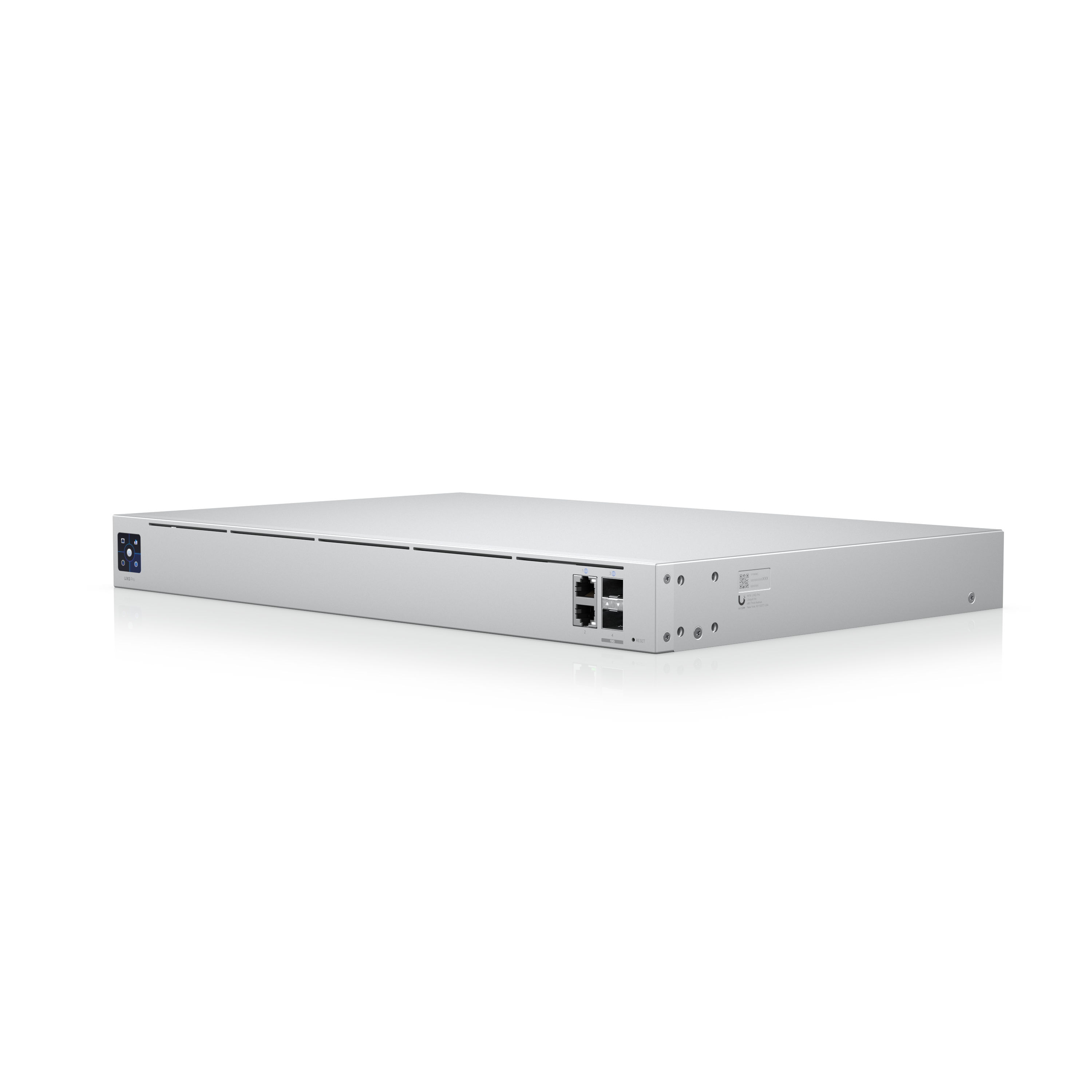

USG Pro ei oikein jaksa niin olisiko tämä hyvä korvaava laite?
Vai suosiolla SE?
Vai suosiolla SE?
Missä ajat nykyään UniFi kontrollisoftaa? Cloud Key vai virtuaaliserverillä/dockeri kontissa tms..
Tuon SE:n kun hommaat niin softa pitää ajaa sillä. Tuo UXG Pro taas ajetaan erillisellä kuten USG Pro:n kanssa.
Sama on itsellä edessä ja olisin tuon UXG Pro:n ostanut jos jossain sellainen olisi ollut saatavilla…
