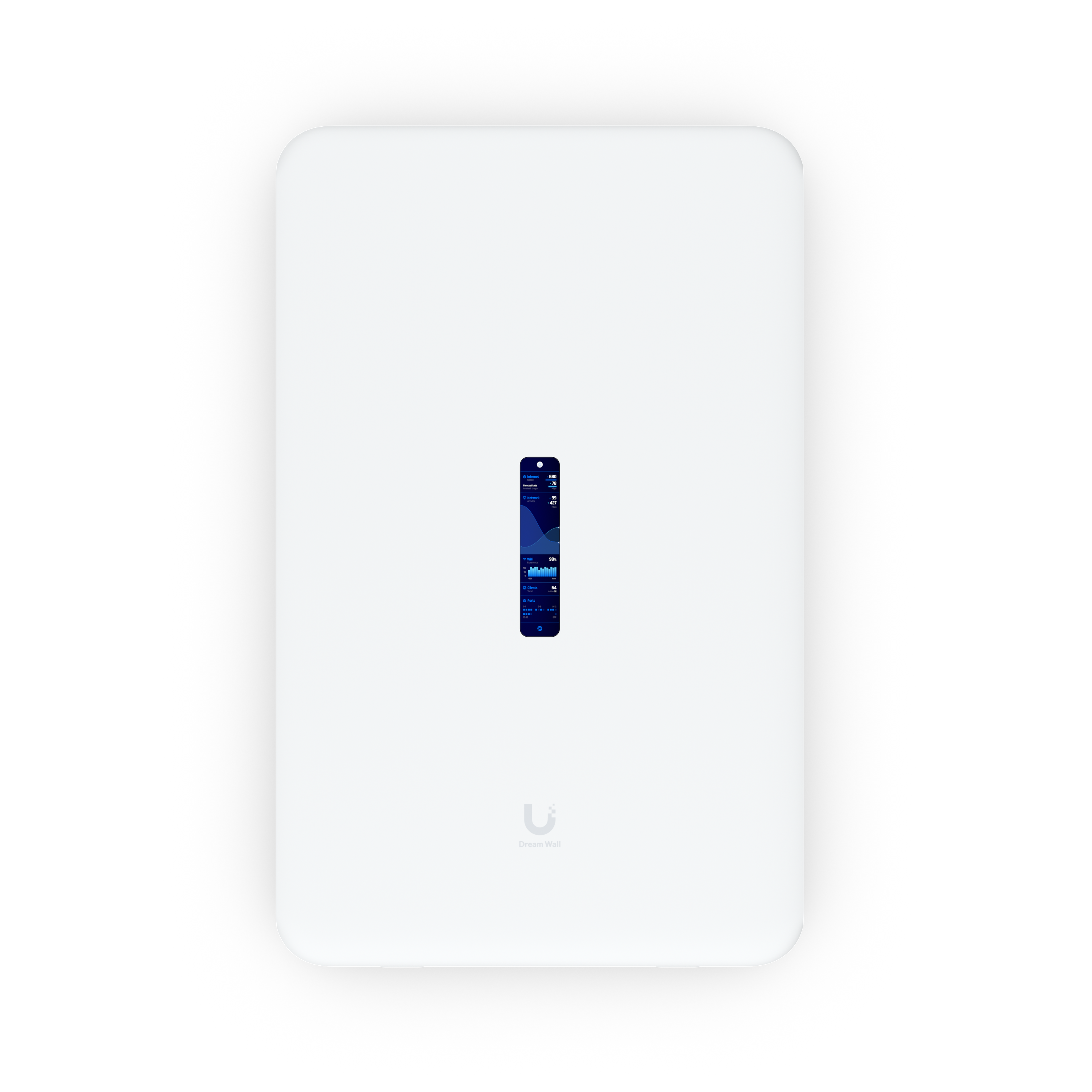

Onko ajatuksia tulevasta Dream Wall OS Consolesta? Kauheesti ei löydy tietoa viel tosta mut ilmeisesti saa jonkinlaisen akkuvarmennetun virran tuolle sisäisesti, vaikuttais kätevältä.
Ei tuo kyllä kovin positiivisia ajatuksia herätä.
