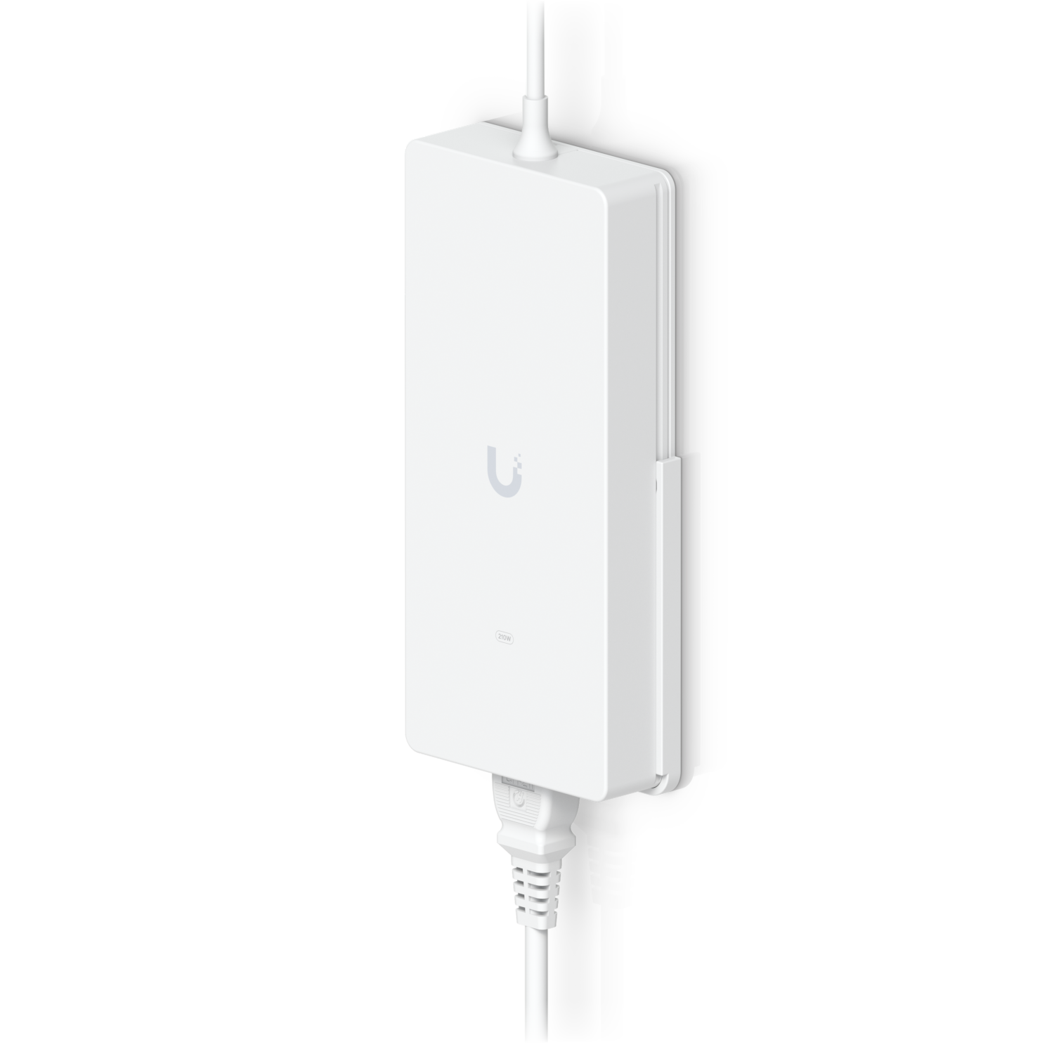

2.5G kytkin, 8 paikkaa, poe-powered?
Mulla on eteisen kaapissa rasia asennettu siten näppärästi jos siihen laittaa virtalähteen ei mene enää ovi kiinni. Nyt on gigainen HP:n kytkin, about 10 vuotta sitten otettu käyttöön. Sen verran alkaa olemaan 2.5G tukevia laitteita että vähitellen voisin harkita sisäverkon päivitystäkin.
Tämä vastannee kysymykseen. Hiton kallis vaan kun pitää ostaa POE-injektori tai virtalähde erikseen.
210W:
90W:
60W
