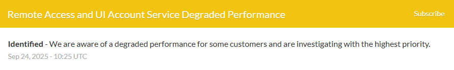

Onkos tänään ollut kellään ongelmia ubiquiti etähallinnassa?
Edit: Dna myös.
Yksi kolmesta lokaatiosta näyttäisi olevan offline, mennyt alas klo 12.23 - muiden hallinta toimii normaalisti.
Offline lokaatiossa kyllä muuten netti ja laitteet toimii normaalisti.
Itselläni kaksi lokaatiota offline-tilassa, jossa on Dna:n yhteys käytössä. Tässä kuvassa myös Dna:n yhteys alhaalla. Voisiko olla Dna:lla ongelma?
Täällä myös unifin etäyhteys katkennut 12:24. Verkkoyhteys kotona kuitenkin pystyssä, kun pääsen mm. kameraan käsiksi. Mobiilinetti Moi.

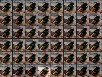

Voisiko tälle kameralle sanoa jotenkin, että rappuralli ei ole eläin? Voiko tässä tehdä muuta kuin säätää herkkyyttä alemmas? Olen laittanut push-ilmoitukset eläimistä ihan mielenkiinnosta, kun tuossa on pyörinyt rusakkoa ja kettua. Tämä vähän häiritsee. :cool:
Ota pois eläintunnistus rappurallin kohalta Protectissa. Kameran tiedoista Zones & Lines tabi ja sieltä Smart zones. Piirtelet alueen mistä eläimiä tunnistetaan.
Protectissa ei voine piirtää "exclusion zonea", vaan pitää ottaa default smart zonesta Animals-täppä pois ja tehdä uusi alue, jossa ei rappurallia ja tunnistaa pelkät eläimet?
Tuossa alueen piirtämisessäkin välillä loppuun nuo pisteet kesken..
Mikä Protect ja kameroiden softaversio on kyseessä?
Tuossa on viime aikoina tapahtunut aika paljon muutoksia (siirtyivät uuteen backend tunnistusjärjestelmään), joten oma suositus on mennä uusimpiin EA softaversioihin.
Itselläkin oli tuossa 2-4 viikkoa sitten jollain versioilla vastaavia ongelmia, mutta nyt ne on kadonneet.
Niin pitää. Ja oletan että elukat ei pyöri ihan koko kuvan alalla niin pois voinee jättää isomman alueen(vähemmillä pisteillä).
