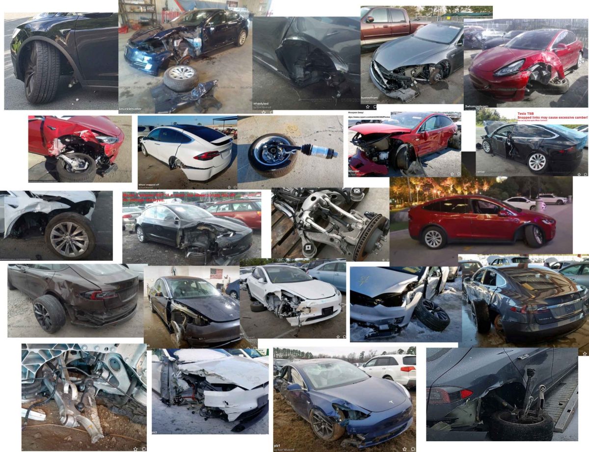

Googlaa whompy wheels, Kiinassa valtio pakotti recallin, jenkeissä tulossa myös. Täysin sekunda laatua ja iso riski, jenkeissä useita onnettomuuksia joissa on kuollut porukkaa.
Näkyy olevan joku rölli netin perusteella.
Ei ole tullu missään vielä mitään faktaa vastaan.
Pari parempaa linkkiä tuli googlella mutta nekin näkys olevan X ongelmia.
Ei todellakaan ole rölli, tämä on ihan faktaa ja koskee sekä S ja X
Kappas, no jos tuo jotain kutsua tuo niin hyvä. Toistaiseksi jatkan ajoa ilman murhetta. Luulis et ois jo näil kilsoilla levenny jos ois levetäksee.
Tässä toinen juttu. Teslahan ei mitään myönnä vaan sanoo vian olevan kuskeissa ketkä ajavat reikiin.
Sitten pistetään vielä kolmas missä asiaa käsitelty viime vuonna.
Osa kenelle tämä on käynyt on ostettu NDAlla hiljaiseksi.
Jos olisin Ässän omistaja niin vaihtaisin nuo osat välittömästi jos ei ole vaihdettu viimeisen 2v aikana. Voit kuvitella mitä jälkeä tulee kun suomalaisella maantiellä 90kmh vauhdissa napsahtaa poikki ja metsä odottaa 2m päässä tiestä. En laittaisi perhettäni tuohon tilanteeseen.
Jotenkin tuntuu että jos se aiheuttaisi aina katastrofaalisen onnettumuuden niin nimeksi olisi valittu joku muu kuin "whompy wheels" :D Kuulostaa joltain supermario hahmolta
Johtuu siitä, että joissakin tapauksissa rengas pysyy mutta ei irtoa. Vain kiinnikkeet hajoaa. Siitä se sitten edennyt näihin kolareihin ja muihin. Viime vuonna oli se kun Saksassa motarilla lähti rengas alta.
Jenkkifoorumilla on noista tukivarsien hajoamisesta satojen viestien ketjuja. Yhteistä tapauksille tuntuu olevan että tukivarsi pettää peruuttaessa, yleensä vielä samalla kääntäessä. Tuolla ei ainakaan ole yhtään tapausta missä olisi vauhdissa hajonnut.
Ikäänkuin olisi joku suunnittelevirhe että mietitty vain kiihdytyksen aiheuttamat voimat eteenpäin ajaessa? Peruuttaessa kaikki välykset lopsahtaa toiseen ääripäähän niin sitten pettää.
Tesla on parantanut tukivarsien materiaaleja ja jossain tapauksissa myös rakenne selvästi eri näköinen. Parannetut osat ovat eri osanumerolla. Osanunumerot on tarralla kiinni tukivarsien kyljessä, aika yllättävänkin hyvin nuo merkinnät löytyy ja erottuu vanhemmassakin autossa.
Omassa 2013 autossa oli ainakin taka-alatukivarret jo uusinta versiota, eli on jo vaihdettu.
