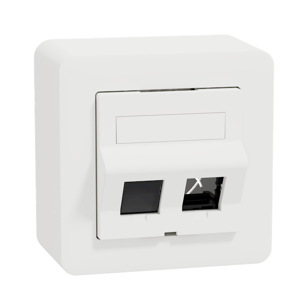

muok: päädyin tähän ostoslistaan stayprosta:
- WDE002430 pintarasia vino 2x DPM/keystone (esim tv-tason läheisyyteen, toiseen reikään saa vaikka keystone-antenniliittimen)
- WDE002044 asennuslaatikko 2x DPM (asennetaan esim. kuitumuuntimen alapuolelle jalkalistan yläreunaan, jolloin ei tule ulospäin seinästä töröttäviä patch-kaapeleita)
- WDE002046 asennuslaatikko 4x DPM
- WDE002041 DPM sulkutulppa valkoinen
