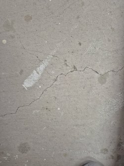

20 vuotta vanhan 2krs talon "kellarin" varastohuoneen lattialle on aikoinaan laitettu muovimatto ja myöhemmin päälle laminaatti. Talo on rinteessä ja huone maanpaineseinän vieressä. Merkkejä kosteusongelmista ei ole ollut. Kuntotarkastaja kehoitti kuitenkin poistamaan nykyisen lattiamateriaalin ja vaihtamaan hengittävän pinnoitteen. Käytännössä vaihtoehdot on varmaan joko maali tai laatoitus? Vai onko tällainen ihan turhaa hommaa? Toistaiseksi kun metrin poistanut lattiaa näyttää halpiskosteusmittari (piikitön "pallo") ~0.5% kosteuden nousua paljaana olevaan lattiaan eikä haise. (Mittarin asteikolla paljaanakin ollut osa puolikuiva ~2.6% kosteudella)
Onko tarvetta alkaa laittamaan laatoitusta varastona, harraste- ja kuntoiluhuoneena toimivaan tilaan? Itse ajateltiin maalata eikä laatoitukselle nähdä tarvetta. Onkohan Solmaster EP10 epoksipinnoite paras vaihtoehto? Teknsoksella ja Tikurilalla on myös jotain epoksipinnoitteita, mutta niitä ei tunnuta markkinoivan hengittävinä. Virtasella on lattiamaali jonka kestää kuivua ainakin viikon.
Miten lattia kannattaisi käsitellä ennen maalausta? Muovimattoa ei onneksi tunnu olevan liimattu kuin ehkä ihan ministi samojen kohtaa. Onko se vaan iso lattianhiomakone vuokrattava? Pitäisikö laittaa vielä tasoite? Ainakin yksi halkeama tullut vastaan, kannattaako tuollaista millään korjata? Muutama esimerkkikuva paljaasta pinnasta. Huoneessa vesikiertoinen lattialämmitys.
Se muovimatto kannattaa heittää pois. Laminaatin alle ei suositella jätettävän kun se saattaa alkaa käymään siellä alla. Muuten en hirveenä kantaisi huolta jos ei ongelmia ole ollut ennenkään.
Hankkiuduin kuitenkin laminaatistakin eroon ja edessä on lattian hionta ja maalaus.

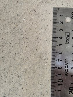

Onko suositella tasoitetta betonilattian paikkatasoitukseen ennen maalausta? Eli tarkoitus ei ole tehdä koko lattian tasoitusta vaan koittaa saada halkeama peittoon ja mahdollisesti tasoitella joitain paikkoja, sekä parantaa reunoja. Toimiiko Weber 3100 tuollaisessa? Vai pitäisikö tehdä vain koko lattian tasoitus? Mitä tehdä lattian laatan reunojen kanssa kun niissä solumuovit ja veikkaus on että tasoite tuntuisi valuu reunoilta pois. Pysyisikö tasoite vasta hiotussa betonissa ilman primeriä?
Tuossa on weberin ohje halkeamien korjauksiin. Paras tapa korjata on injektointi jolla rako täytetään
Tuo reunassa oleva solumuovi on betonin liikuntasauma. Et sää sitä taida saada tasotettuu. Joku lista tai pelti päälle jolla peität sen. Jos tarvii tasoitella niin weberin 3100 tasoite on hyvää pieniin heittoihin ja ylitasoitukseen. Primeri laitettava aina alle.
Eihän tietty mikään estä kokeilemasta tasoitusta noihin reunoihin jos välttämättä haluat. Joutuu vähän poistaa solumuovii tuosta tyylii 1cm syvyydestä ja sit sen verran löysää massaa että saa kaadettuu, mutta ei liian löysää ettei hulahda läpi.
Kiitos! Tuo halkeama on pääosin niin kapea, että en ole varma toimiiko tuo korjausaine. Mietinnässä vielä jättääkö lattian epätasaisuudet vai tasoittaisiko niitä.
Joo ei ollut tarkoitus tasoittaa liikuntasauman yli, vaan että joissain paikoissa sauma vaikuttaa niin leveältä että vaikea saada listalla peitettyä. Niin mietin pystynkö jotenkin tasoittamaan laatan reunoja ja jostain "jatkamaan". Mutta jääköön näin.
Voithan sää niistä leveistä kohdista kokeilla vähän fiksailla solumuovin ja laatan välistä.
Oletan, että lattia on jo kuivunut ja hakenut paikkansa, joten liikuntasauman voi ummistaa. Sehän on siellä valua varten, jottei uusi valu tartu seinään kiinni ja kuivuessaa/kutistuessaan revi seinää mukanaan. Solumuovit rapsuttaa niin syvältä pois kun saa. Vaikka jotain halvinta "sikaflexiä" uran pohjalle ja sit uusi 3100 valu päälle. Sieltä raostahan tulee alipainetilanteessa "maan hajua", ja radonia. Tai käytetään termiä "voi tulla" mielummin. Tapauskohtaistahan tämäkin. Jossain ohjeissa on nurkka ummistettu kuivumisen jälkeen vesierkalla ja nurkkanauhalla, ihan varmuuden vuoksi.
3100 on pehmeä tasoite, en suosittele maalattavalle lattialle vaan esim Kiilto hard plan tai vastaava. Muuten tulee helposti monttuja kun jotain terävää osuu lattiaan tai kun vetää jotain lattiaa pitkin.
Weberin mukaan on hyvä myös maalauksen pohjaksi, eikä se kyllä mikään pehmeä tasoite oo. Mutta, jos maalausta aattelee, nii paikalliset tasoitukset voi kyllä olla aikalailla haastavia. Vaikka notkeeta tavaraa onkin, nii eipä niitä saumoja nollattua niin saa etteikö maalauksen alta näkyis. Noihin halkeamiin ei 3100 putoa, mutta kerroksena tietenkin ne peittää.
On se pehmeä verrattuna noihin koviin kuitutasotteisiin. Ne kestää paremmin myös halkeamien päällä kun on paljon enemmän lujuutta + kuitu. Toki arvokkaampia mutta jos kerralla tekee kunnon tavaralla niin ei tarvitse tehdä moneen kertaan.
