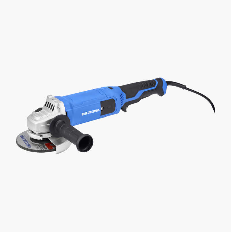

Pitäis ostaa tämmönen timanttikuppilaikka:
Tai tällainen:
Kysymys kuuluu että millainen rälläkkä/kulmahiomakone tuossa pitäisi olla? Onko kaikissa kulmiksissa samanlainen kiinnitys vai onko niissä eroa? Käykö jos ostan hinnat alkaen mallin Bilteman koska käyttöä ei kovin paljon ole, eli tämän:
Jos ei, niin minkälainen kone pitäis olla edellämainituilla laikoilla ja tarvitseeko jotain "karoja" tai adaptereita sun muuta? Vai onko osta laikka ja rälläkkä ja terä kiinni ja kovaa ajoa?
Nyt menikin taas vaikeeks.. mistä mä tiiän noista mitäkin kun sivuilla ei sanota mitään kierroksista..? Varmaan sitten pakkauksissa lukee jotain. Mikä on pöly/imurikaulus?

Tuossa linkaamassani Bilteman koneessa on nopeuden säätö.
Pölyä tuosta tulee varmasti mutta jos ulkona vain sipaiset pahimpia roiskeita sieltä täältä niin en alkaisi pölynpoistokauluksen kanssa tussaamaan. Veikkaan, että sinulta ei kuitenkaan löydy erikseen imuria tuohon tarkoitukseen.
Kyllä se nopeus siitä laikastakin löytyy, mutta on se pakkauksessakin. Yleensä 12 000 kierroksen paikkeilla, mutta tosiaan poikkeuksia voi olla. Tehoa tosiaan ei vaadi koneelta paljoa, sillä tasottelin betonisen kuistin pintaa ja tein kaatoa talosta pois päin ihan 700 wattisella Metabolla. Kahva kannattaa laittaa, mulla ei ollut ja toi laikan massa tekee käsittelystä hiukan hankalaa. Imurikaulus olis ollut kiva, kun joutu pitää taukoja, että näki jotain. Toki hyvät melu/pöly/näkösuojaimet myös on hyvä olla.
Kiitos taas! Joo tosiaan pahimpia sieltä täältä ja ulkona.
Täytyy tota pölykaulusta harkita jos tulee isompaa hommaa, mutta ei mulla imuriakaan ole, mutta tuhkaimuria käytin kun kipsilpakkeleita sisällä hion koneella ja siihen se ainakin kävi ihan ok :D
