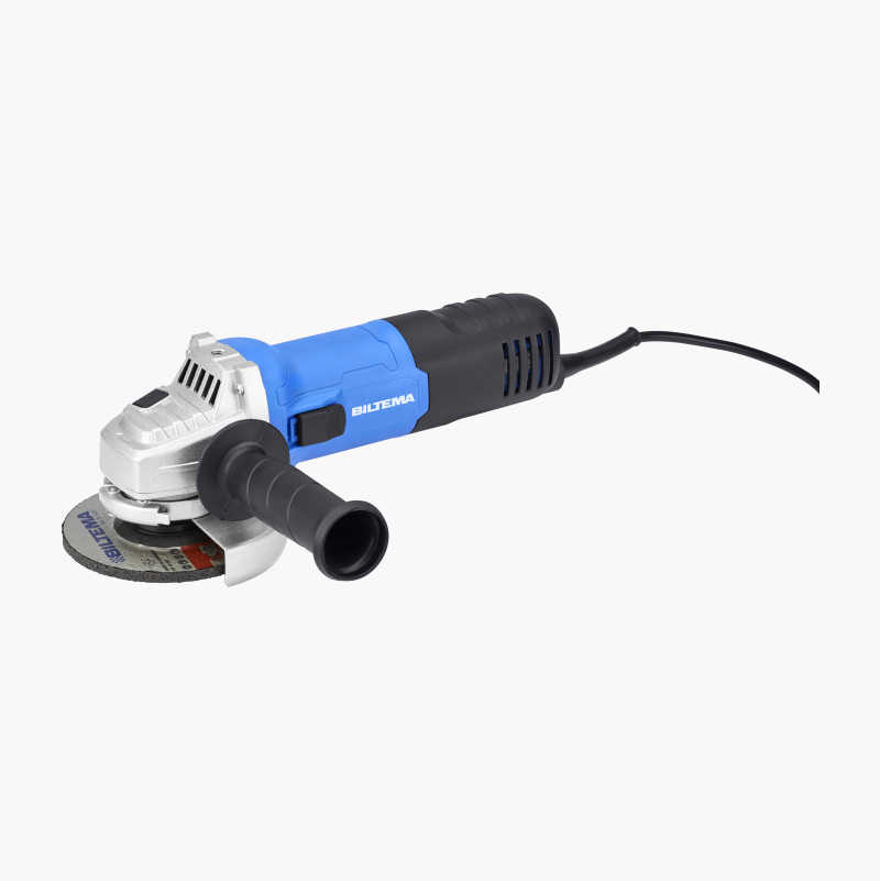

Täällä varmasti työkaluasintuntijoita paikalla joten kysytääs täältä.
Pitäis ostaa tämmönen timanttikuppilaikka:
Tai tällainen:
Kysymys kuuluu että millainen rälläkkä/kulmahiomakone tuossa pitäisi olla? Onko kaikissa kulmiksissa samanlainen kiinnitys vai onko niissä eroa? Käykö jos ostan hinnat alkaen mallin Bilteman koska käyttöä ei kovin paljon ole, eli tämän:
Jos ei, niin minkälainen kone pitäis olla edellämainituilla laikoilla ja tarvitseeko jotain "karoja" tai adaptereita sun muuta? Vai onko osta laikka ja rälläkkä ja terä kiinni ja kovaa ajoa?

Millaista hommaa olet kupilla tekemässä?
Kiinnityksen puolesta ei ole ongelmaa mutta pari aisaa kannattaa ottaa huomioon. Tuo kuppilaikka ottaa paljon voimaa jos tarkoituksena on esim putsata pinnat ennen laatoitusta. Joten ei onnistu ns. noilla ihan hinnat alkaen mallilla.
Ja tosiaan esim. tuossa hommassa pölynpoistokaulus on välttämätön hankinta jos hommaa tehdään sisällä.

Paikkasin kivisokkelia ja se pakkeli/laasti on niin kovaa että pahimmat roiskeet pitää varmaan tolla hioo kun ei muilla konsteilla oikein tahdo onnistua, eli veikkaan että mitään järjetöntä voimaa ei tarvii kunhan saa suurimmat pois.

Jos Biltema on lähellä niin sijoita tuo muutama euro lisää. Tämä on 125mm kone, mihin nuo kupit sopii ja on mekein 500w enemmin tehoa.
Sopii hyvin! Ei se niin muutamasta eurosta ole kiinni, lähinnä kun ei tosiaan ole tähän saakka juuri käyttöä ollut niin mahdottomasti ei viitti rahaa tunkea mutta eipä toi pahan hintainen ole. Kiitos vinkistä. Ja tuhon vissiin saa sitten tän kiinni ilman mitään kikkauluita tai erikoiskaroja jne:

Osta sellainen missä pöly/imurikaulus.
Ja katso pyörintä nopeus laikasta ja koneesta. Jossain laikoissa se pyörintä nopeus on rajoitettu. Ne palat saattaa lähtee lentoon. Kiinnitys on kaikissa sama. Pikkukulmureissa saatat joutua sen "kiinnitys" kappaleen kääntämään toisinpäin siinä akselilla.
Joo sopii paikalleen. Tuossa koneessa on itsessään kiinnitymutteri ja avain siihen. Jos et ”lentävää” ole aiemmin käsitellyt niin kannattaa vilkaista ohjeet ja aloittaa varovasti. :thumbsup:

Nyt menikin taas vaikeeks.. mistä mä tiiän noista mitäkin kun sivuilla ei sanota mitään kierroksista..? Varmaan sitten pakkauksissa lukee jotain. Mikä on pöly/imurikaulus?
