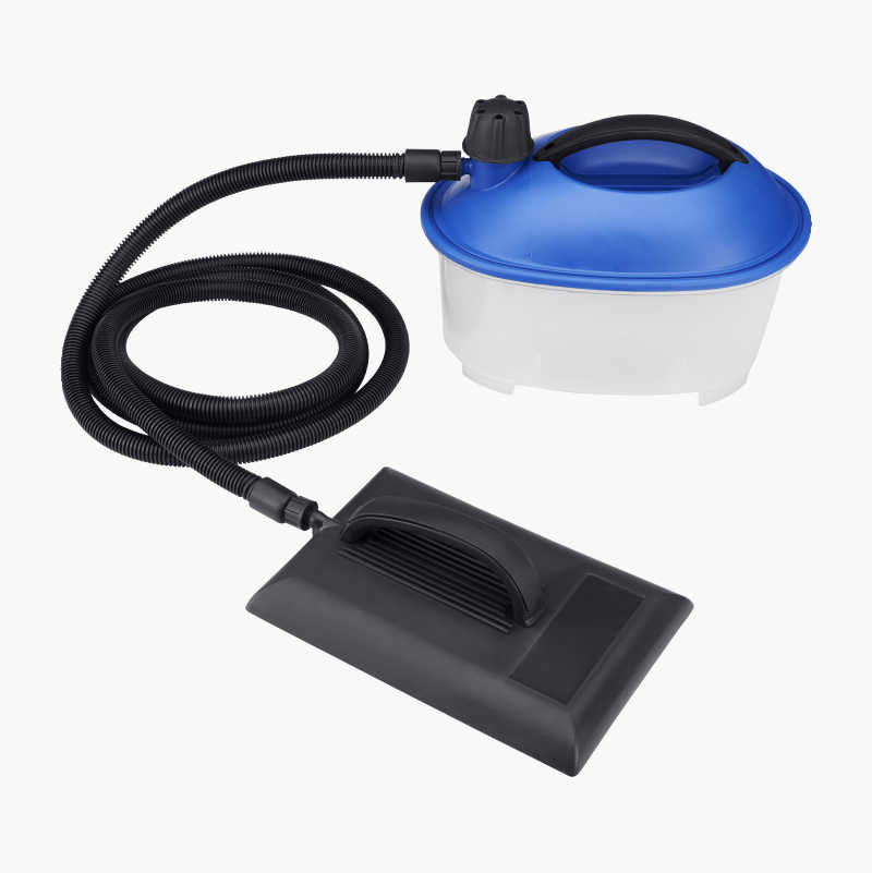

Jaa jännä kun tässä kolmesta isosta huoneesta otin tuolla lidlin vehkeellä tapetit pois ja moista ei käynyt:rolleyes:
En tiedä millainen tuo Lidlin on mutta mulla on tuollainen Bilteman versio. Tulihan siitä höyryä mutta ärsytti tuo kondensoituminen.

Tuommoinen höyryirroitin on muuten hyvä, mutta siitä tulee paljon kosteutta niin en itse käyttäisi muuta kuin kiviseiniin koska kipsilevyt menee helposti huonoksi siitä vedellä läträämisestä.
