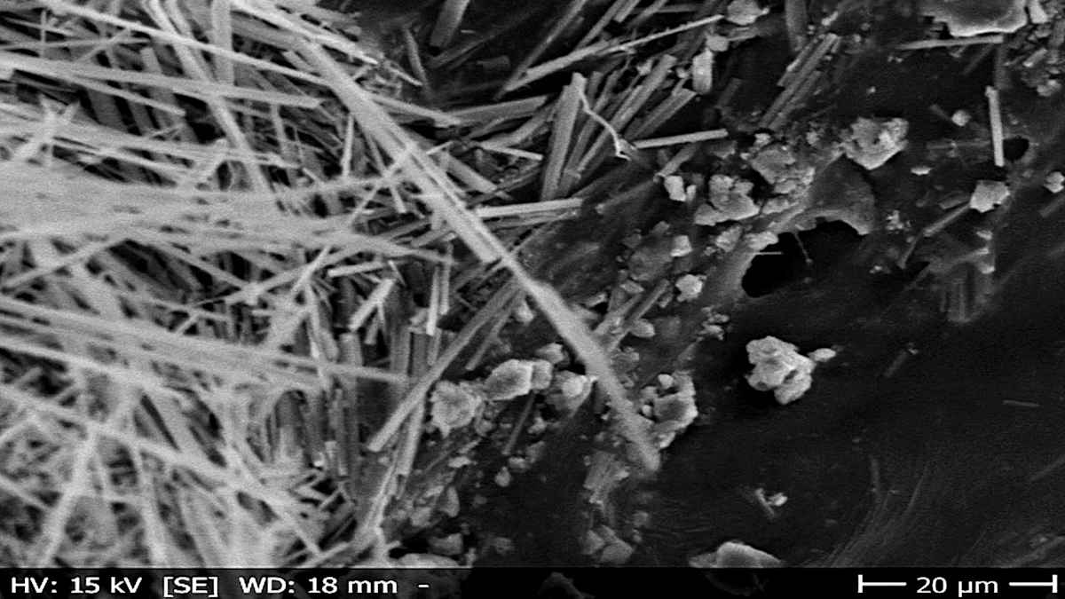

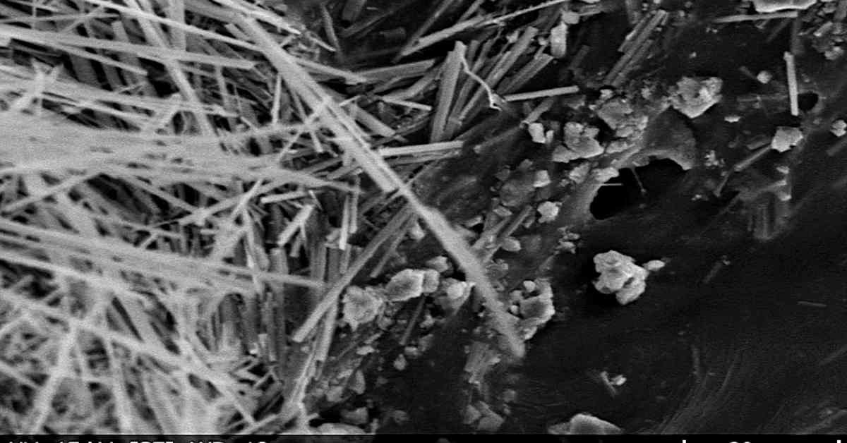

Onko poruka käyttänyt materiaalien asbestin testausta ikinä?
Kylppärissä pitäisi tehdä hätäkorjausta kun ei koko kylppäriä pysty nyt uusimaan.
Voisin tehdä korjauksen itse, mutta ei tuota uskalla alkaa pölyttämään ilman asbestin testausta.
Talo rakennettu -58 ja kylppäri saattaisi olla 80-luvun lopulta -90 alusta(ehkä).
Saan näytteet kerättyä ilman pölyttämistä, ei vain ole mitään kokemusta noista firmoista ja osa ei ilmoita hintoja ollenkaan.
Jonkun asbestin saneeraus firman jos otan se maksaa satoja euroja ja aika helvetin typerää olisi tehdä pienen alueen takia kun about samalla rahalla menisi koko kylppäri....

Kyllä noita näytteitä on tullut otettua melko säännöllisesti. Taltalla kopauttanut palan irti jossa mukana saumalaastia ja pohjalaastia (sekä mahdollisia tasoitteita). Sit vaan näyte minigrip pussiin ja sopivaan labraan lähettää. Ite laittanu ihan postissa monesti kun ei niin kiireisii oo ollut. Tais olla viimeks jotai 80e tms per näytepala. Ei käy ilmi millaista korjausta aiot suorittaa mutta seinistä ja lattiastahan kannattaa ottaa omat näytteensä. Lisäks jos on jotain rapattuja seinii joita pitää ronkkia niin niistä myös erikseen.
Meillä kattoremontti tulossa ja vanha huopakatto piti tutkia. Kattotyyppi käytti Aha-Lab nimistä yritystä johon lähetti irroittamansa huopapalan. Hinta näyttää olevan kuluttajille 111,60 €.

Joskus 80-luvun puolenvälin paikkeilla alettiin tosta asbestista luopua, jos osut esim. OK-talossa. Niin...
aikoinaan (en ole varma onko nyt muuttunut) sai työntekijöilläkin teettää alle tunnin kestäviä vähäisiä asbestipurkutöitä.
Lopun jätän sun pähkäiltäväksi. Muista sulkea IV-kanavan venttiili, ettei sinne mene mitään purkupölyä.
Pölyltä miltä tahansa kannattaa aina suojautua.
