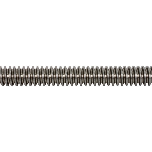

Katso taulukosta vastaavat mitat niin varmaan selviää mikä kierre kyseessä, sitten vain metsästämään sopivaa. Ainakin IKH myy joitain trapetsi muttereita.
Saisiko tähän jeesiä miten noita taulukoita luetaan, eli mikä laatua tanko ja siihen sopiva mutteri tekniseltä nimeltään on? Lisäsin kuvia tonne albumiin:
sopiva mutteri?
https://www.mekanex.se/wp-content/uploads/trapetsskruvar-fi.pdf
sopiva mutteri?
näyttäsi olen TR 10x3, eli max tangon halkaisija 10mm, kierteen pohja 6,5mm ja nousu olisi sen 3mm, eli mittaa vaikka 10 kierteen väli niin jos saat tulokseksi 30mm niin silloin ollaan oikeilla jäljillä.
eli TR10x3 mutteria vaan metsästämään. sen pitäisi olla sopiva. parasta olisi tietysti päästä testaamaan jossain ennen ostopäätöstä.
