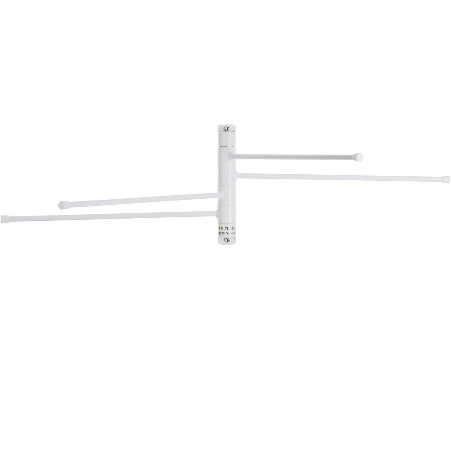

Se on jo lyhennetty sopivaan mittaansa siihen seinään nähden eli sitä ei enää pidemmäksi saa millään muulla kuin ostamalla uuden. Toki sekin on pienempi ja halvempi paha kuin moni muu vaihtoehto. Tämä venttiili asennettiin siis jo tuossa kuukausi sitten, mutta nyt idioottina menin sen eilen irrottamaan ja siitäpä lähtikin sitten mylly pyörimään, kun kävi ilmi, että eihän se ruuvi enää ota toista kertaa kiinni siihen kyprokkiin. Katastrofin välttämiseksi lienee kyllä paras antaa tuon vaan olla tuossa seinällä käyttämättä ja tehköön seuraava omistaja sitten mitä tykkää. Ikkuna vaan selälleen takkaa polttaessa niinkun aina ennenkin. Saattaa kyllä lähennellä jo jonkin sortin ennätystä, kun 10 v talossa on nyt ihan kaksi toimimatonta takan korvausilmaputkea. Yksi alkuperäinen, kondenssiongelmia aiheuttanut, ja siksi alkuperäisen omistajan toimesta tulpattu ja sitten tämä minun viritys. :rofl:
Laita se Gyprocin "erikois kinnikkeellä" poraat reiän ja siinä pultin päässä oleva osa kääntyy sinne kipsilevyn taakse, jolloin voit kiristää.
