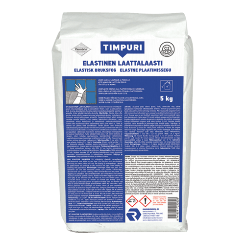

Meniskö tolla FC11 myös pari laattaa takaisin paikoilleen? Ei oo märkätiloissa tms. vaan käytävällä. Lähtivät kynnyksen mukana, kun siellä oli kans jotkut supersikat laitettuna.
Se on tarkoitus rempata kokonaan tulevaisuudessa, niin ei tarvii olla niin justiinsa.
Se on tarkoitus rempata tulevaisuudessa, niin ei tarvii olla niin justiinsa.
Onnistuu. Pikakorjauksena isojakin laattoja tullut noilla liimamassoilla laitettua kiinni.
Jos on kompura jne. oheislaitteet.
Jos @bowtie81 :sellä on jo dyckert naulain, niin varmaan kompurat ja vermeet jo löytyvät.
Toki kompurat ja oheislaitteet eivät ole pakollisia, jos siirtyy akkuaikaan.
Itse siirryin kompurasta ja kinky naulaimesta Milkkariin ja takaisin en enää vaihda.
Yksittäisiä laattoja ja muitakin rakenteita ( esim. kynnyksiä ja teräsveneen verhoilupaneeleja ) on tullut laiteltua paikoilleen Sika 221:sellä liima- ja tiivistemassalla, pysyy hyvin mutta irroittaminen on tuskaa.
