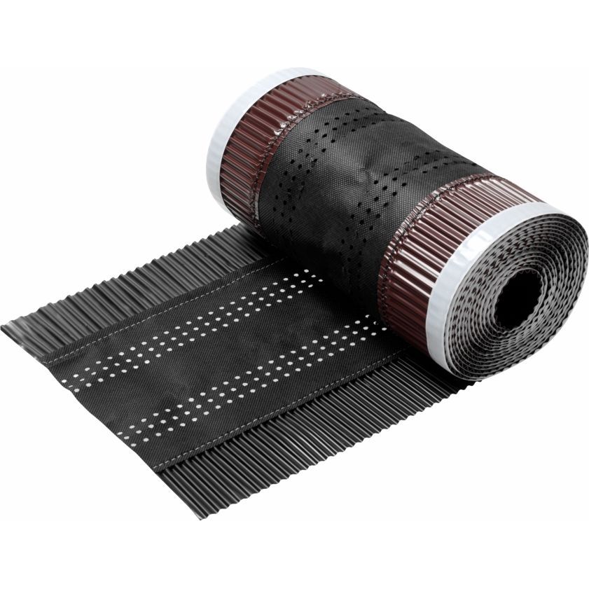

Tähän vielä mainitsen nykyaikaisen ratkaisun vaihtoehdoksi:
Itse laitoin juuri oman talon tiilikatolle tätä. Erittäin jees tuote ja tuli tarpeeseen, koska harjatiilieen raoista oli vuosien varrella päätynyt sisään melkoiset määrät moskaa. Sai laulattaa kompuraa ihan tosissaan että sai kaiken paskan pihalle.
Pro-tip: muistakaa mitoitusta laskiessanne, että katot aaltoilee ja tarvittava pituus harjatiivistemattoa on muutama metri enemmän kuin katon suora harjapituus. t. nimim. missään nimessä en aluks alimitoittanut itse
Tämä oli hyvä! ja tuli hankittua.
Harjapelti jätetty liian lyhkäseksi, ei aluskatetta eikä mitään eristeitä..
Tein väliaikaisen ratkaisun tuosta tuulettuvasta tiivisteestä. Seuraavaksi parempi ja sopivampi harjapelti tilalle.
Asennus oli helppo, tosin kun äkkinäisenä tein niin muutamat asiat ois voinu fiksumminkin ratkaista..
Omasta kattoprojektista opin sen, että kannattaa siihen alapuolen rakenteeseen (tiileen/peltiin) merkata miten pitkälle päälle tuleva tiili/pelti tulee. Tällöin tuon harjatiivisteen saa asennettua siten, että ei näy ulospäin. Keskiosa voi tällöin toki jäädä vähän ryppyyn, mutta ymmärtääkseni tästä ei ole mitään haittaa.
