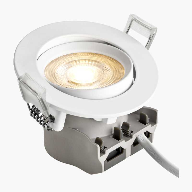

Lisätääs tähän että mitenhän näissä on meinattu että liitännät tehdään? Lyhyet pätkät ja mitään sokeripaloja ei välikatossa saisi olla ja lisäks noista puuttuu rungosta maadotus..
Kiva että itsellä on nyt noita 20kpl ja nyt pitäis keksiä joku hyvä konsti tehdä liitokset ja kenties vielä viritellä maadoituskin..
Näyttäisi lamput olevan sarjaa "tilasin ulkomailta, säästin". Tuossa kuvassa liitäntä tehty noihin kannassa oleviin johdonpätkiin. Sitä ei kylläkään näy äkkiseltään miten liitos pitäisi toteuttaa. Voi olla ettei noi oo standartoitu suomen järjestelmiin niin ei niihin saa oikeaoppista liitosta kirveelläkään. Suomesta ostetuissa omissa spoteissa on sellanen liitäntärasia jonka sisälle liitetään suoraan sähkökaapelit.
Itsellä ei niinkään ollut säästö mielessä vaan suomesta ei noita käännettäviä ole juuri saatavilla. Noita samoja GU10 kantoja piuhoineen on kyllä täällä myynnissä.
Hmm no näkiskö sellasesta suomessa myytävästä kannasta miten niihin tulee liitokset? Noita spottejahan on kahenlaisia, toiset toimii sillä 12v ja niissä on muuntaja välissä ja sit on tuollaisia 230v spotteja niinkuin noi sun ilmeisesti on jotka olisi tarkoitus suoraan liittää sähköverkkoon. Eikö niissä tullu mitään manuaalia mukana jossa olis esimerkkiliitos?
Kuvan perusteella näyttäis että vois olla että noihin olis tarkotettu liitos tehtävän wagolla.
Itse laitoin vastaavat wagoilla rasian sisällä. Joo ihan laitointa tehdä itse, tiedetään...
Pihalla on muutaman neliön kokoinen aaltopellistä tehty puutarhavaja. Vajassa ei ole varsinaista lattiaa ollenkaan, vaan pohja aukeaa suoraan sepelille. Tämä on epäsiisti ja ennen kaikkea säilytyksen kannalta epäkäytännöllinen ratkaisu, koska siihen sepelille ei saa oikein pystytettyä mitään hyllyjä tai muuta sellaista.
Siksipä oli tässä ajatuksena rakentaa ihan vaan laudasta tuohon vajaan lattia, mutta olen jäänyt arpomaan mitenhän tämä kannattaisi teknisesti toteuttaa. Lähinnä siltä osin, että kannattaakohan tuohon sepelin ja lautalattian väliin tunkea jotain styroksia tms. vähän suojaamaan maaperän kosteudelta? Sinänsähän sepeli on jo ihan kohtuullinen kapillaarikatko ja vaja on täysin kylmä ja ilmankosteudelle altis, eli mitään kovin herkkää siellä ei pysty säilyttämään muutenkaan, joten voi tietty olla vähän turhaa hifistelyä. Toisaalta taas laudat saattaisi hieman paremmin kestää aikaa, jos eivät makaisi ihan suoraan sepelillä. Mielipiteitä?
GU10 on aina 240v. Se on erilainen kanta joka on 12v vaikka aika samanlainen kanta onkin mutta siinä on "piikit" eikä kierrelukitusta.
Varmasti onkin, mutta se taas vaatii erillisen rasian ja kun tulee 10 spottia niin jokaiseen pitäisi laittaa myös rasia Wagojen ympärille.. tuolla sähkärisäikeessä oli juuri sellainen rasia mitä haen, nyt vaan pitää tietää mistä noita sais..
