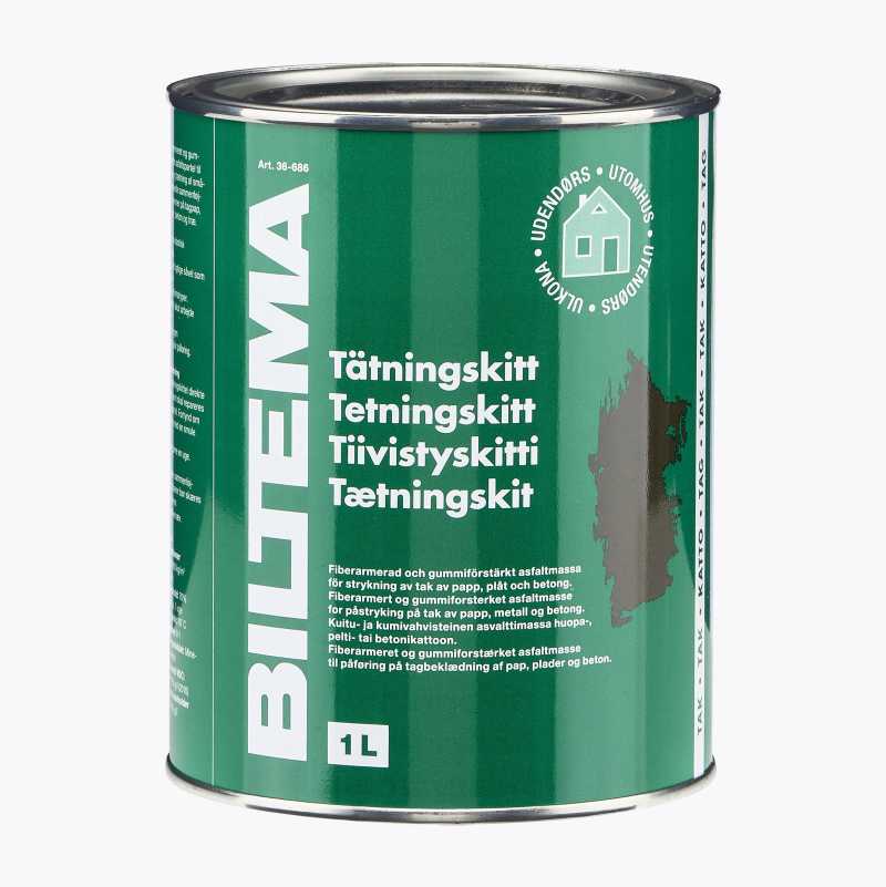

Tiilikatolla on kaksi Vilpen IV-läpivientiä. Molemmat irvistää aika reilusti toisesta nurkastaan, eikä oikein painamallakaan asetu katteen muotoon. Mitä tällaiselle pitäisi tehdä, kun edes aluskate ei ole läpivientien kohdalta tiivistetty? Kattotiivistemassaa rako täyteen?
On toi kyllä yllättävän paljon auki vai hämääkö kuva? Sentin verran? Minä vaihdoin muutama vuosi sitten omat läpiviennit Vilpen malleihin ja jotenkin on semmoinen muistikuva, että ne tuli tuosta etulaidasta ruuvilla kiinni (alapuolisen tiilen naulausreiästä ruuvi läpi). Se vois tuossakin vähän vedättää tuota läpivientiä tiukemmaksi.
Itseasiassa rako on parin sentin luokkaa. Löysin Vilpen sivuilta teknisen tuen yhteystiedot, niin laitoin viestiä sinne. Käsin painamalla huomaa, että ei tuo oikein mitenkään halua asettua tiiviiksi.
Mitä mössöä tuolla osan etulaidan alla on? Kuuluuko siellä olla noin paljon vai onko tuo vain jonkun "kikka"? En tunne tuon rakennetta, mutta tietysti jos siellä sisällä menee toinen putki, niin panttaako asennus? Jotenkin tuntuu ihmeelliseltä, että vain yksi kulma irvistää.
Siinä muistaakseni menee saman profiilin vaahtokumi tms., joka siis tiivistää muovirungon tiileen. Olisi mielenkiintoista tietää nouseeko tiiviste ylös jos sitä nostaa vai onko siellä välissä jotain?
Toki onhan mahdollista että itse putki tulee hieman vinossa/väärästä kohtaa ja sen takia läpivienti kääntyy vinoon. Toinen laitahan on tiilen alla. Eikös tuossa ole kulman säätö, mitä jos sen vapauttaa niin saako sitten reunan painettua siistiksi?
Tuosta kun irrottaa ruuvit niin pitäisi saada nostettua putkiosa pois, tiiliosaa ei sit enää pitäis mikään kammeta väärään asentoon ellei se sit itsessään oo jo menny kieroksi
Soittivat Vilpeltä heti aamupäivällä. Vilpen mies tosiaan kertoi, että tuosta puuttuu yksi ruuvi. Läpiviennin ylä- ja alareunassa on neopreenitiivisteprofiili, joka kuulemma ajan saatossa kovettuu ja luultavasti sen takia se ei oikein käsin painamalla enää asetu. Suositteli, että koittaa vedättää ruuvilla kiinni. Katsellaan miten asettuu ja tiivistellään tököteillä sen jälkeen.
Hyvin asettui parilla ruuvilla, eikä tököttejä tarvittu. Kiviterällä piti porata tiilen läpi, että sai ruoteeseen kiinni.
