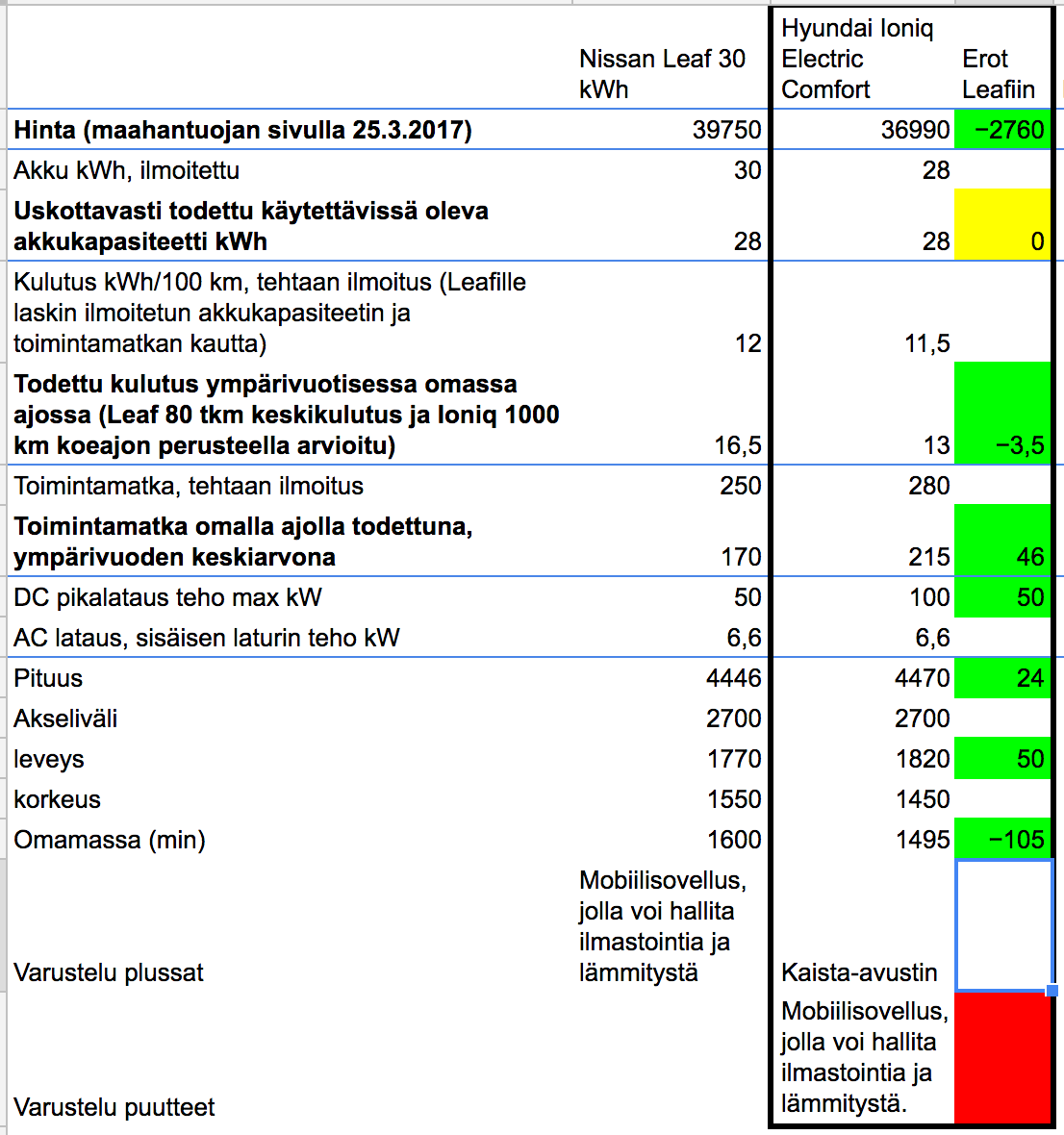

Hyundai Ioniq Electric -koeajoraportti | Sähköautoileva motoristi
"Tämäkin johtuu pääosin pienestä kulutuksesta. Oman yli 1000 km koeajoviikkoni perusteella minulla on perusteet uskoa, että omalla ajollani kulutus asettuisi ympärivuotisessa käytössä noin 13 kWh/100 km tasolle"
Ja leaf on tosiaan vanha malli, uudet autot ovat hienan energiatehokkaampia ja päätyvät about 15kWh keskimääräiseen kulutukseen vuositasolla. Kesällä alle, talvella yli.
