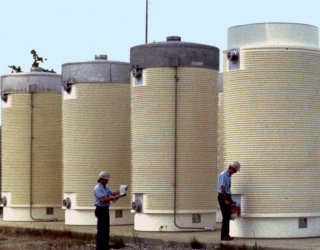

Kummasta te pidätte enemmän, se että ydinjäte pidetään maanpäälle vai haudataan johonkin peruskallioon?
Omaan korvaan tuo eka vaihtoehto kuullostaa turvallisemmalta. Se on kai muutenkin aika pieni määrä loppujen lopuksi.
Syvällä peruskalliossa loppusijoitus on tutkitusti turvallisempi ratkaisu kuin maanpäällinen pitkäaikaissäilytys. Siellä jäte on paremmin suojassa sekä luonnonilmiöiltä että ihmisen toiminnalta.
Mitä asioita pidät itse turvallisempina siinä, että ydinjäte säilytettäisiin maan päällä?

Mahdollinen uudelleenkäyttö kai korkea-aktiiviselle jätteelle olisi se paras perustelu jättää hautaamatta. Tosin sitä odotellessa ei kannata pidätellä hengitystä.
Veikkaisin että tuollaisessa satojen vuosien säilytyksessä ihminen on se heikoin lenkki, ainakin kiveen verrattuna. Ja vaikka se unohtuisikin niin riskit ovat kuitenkin aika pieniä.

Tarkennatko millaista maanpäällistä varastointia pohdit?
Jos pohdit nimenomaan sellaisen jätteen varastointia mitä tuonne syvällä ollaan varastoimassa, niin maanpäällisenä varastointina se olisi useita kertaluokkaa kalliimpaa, tehokas keinoa torpata ydinvoiman rakentaminen.
Jos taasen pohdit kyseisen jätteen tilapäisvarastointia maanpäälle, niin sitten pitää miettä miten varmistetaan sen pysyvä turvallinen varastointi, ja tietenkin se että mihin ne varastot sijoitetaan. mikä yhteisö mailmanlaajuisesti asiaa johtaisia ja takaisi. Mikä maa, hallinto suostuisi ne ottamaan alueelle.

Termi Dry caski esiinty tässä ketjussa ensimmäisen kerran, jäi vähän hämäräksi mistä kyse, Wikipedista löyty jotain, eli termi kuvaa lähinnä tynnyreitä joiden sisällä sitten sitä säteilevää ydinjätettä.
Alla oleva kuva Wikipediasta (en, suomenkielistä artikkella ei ollut).
En artikkellin mukaan ihan vakuuttunut siitä että termi takasi tuhansien vuosien idootti varmuuden, saati kaiken muun.
Termi ei varmaan estä tekemästä, tai kuvittelemasta vaikka kuinka järeää toteutusta. Tosin jos on kaiken kestävä, niin mites jos ne laittaisi sinne luolaan.
Miten nuo eroaa, vai eroaako niistä Posivan suunnittelemista säiliöstä ?
Dry caskeistä varmaan löytyy erilaisia ja kokoisia designeja, mutta perusideana taitaa useimmissa olla jonkinlainen passiivisesti jäähtyvä terässäiliö betonikuorella. Vähän ehkä venyttää "tynnyrin" määritelmää, mutta vähän sinneppäin.
