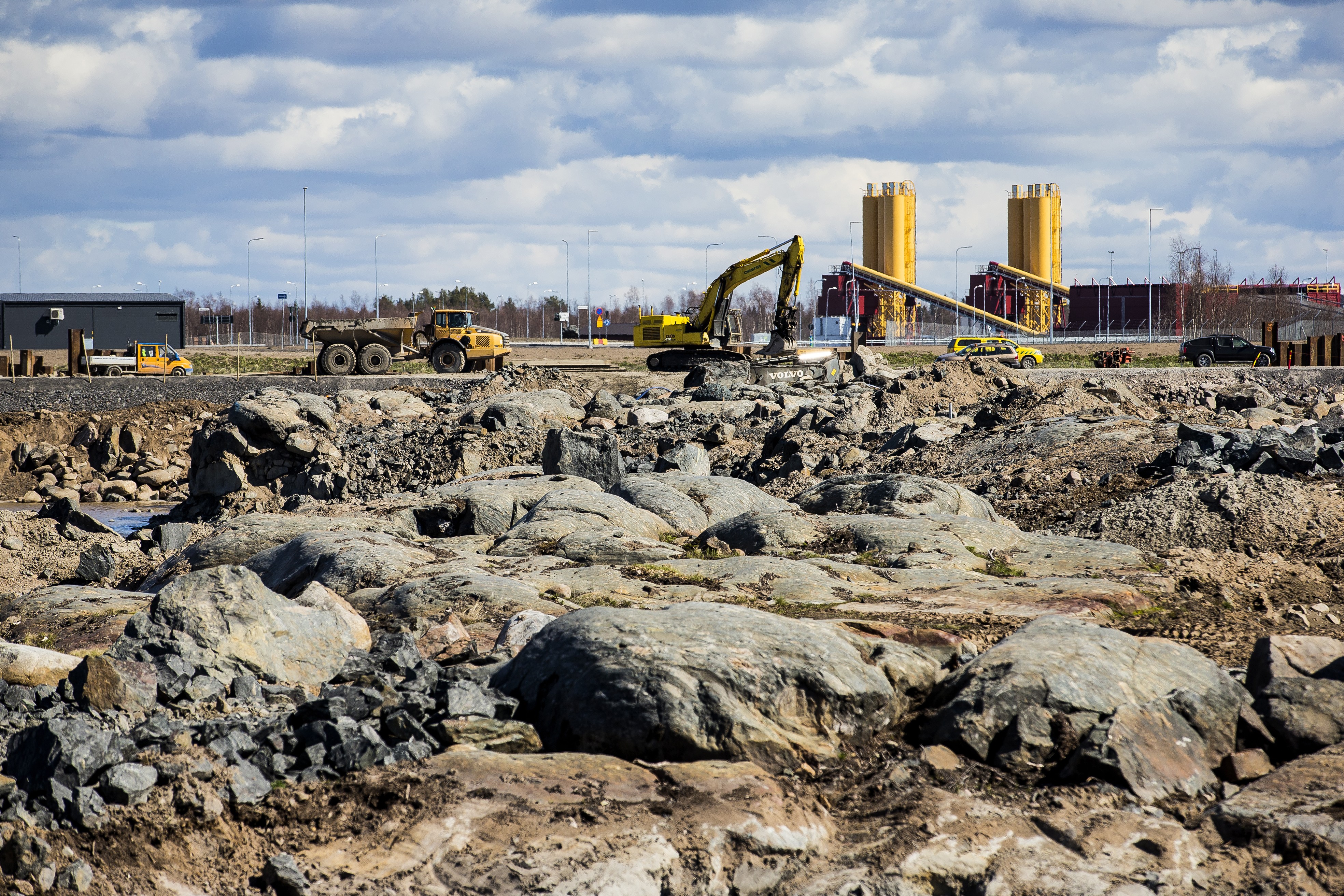

Taishanin EPR:n piti olla valmis kolmessa vuodessa, toteunut aika oli seitsemän vuotta. Onkohan niillä edes mitään järkevää kotimaista voimalatyyppiä.
Fennovoimasta puheenollen olivat näköjään valinneet automaation toimittajaksi Framatome-Siemensin, jolla on hyvät referenssit Olkiluodosta eikun mitä.
Tässä täytyy nyt muistaa, että luvitus on se mikä maksaa aikaa ja rahaa. Se, että sovelletaan jo kertaalleen luvitettuja periaatteita ja laitteita uuteen laitokseen on ihan eri luokan tehtävä kuin mihin OL3:n osalta jouduttiin. Toki aina voi tehdä päin persettä ja ottaa ihan uudet palikat käyttöön, mutta onkohan toimittaja näin hölmö :beye: YVL-ohjeetkin ovat tainneet kyllä muuttua hieman sitten OL3:lle noudatettavien paperien. Ja laitesarjojen elinkaari voi olla ongelma. Mutta joka tapauksessa ovat lopulta onnistuneesti luvittaneet täyden laitoksen Suomeen ja se on kuitenkin referenssi, jolla on myös huomattava painoarvo. (Mahtoiko Fennnolla varsinaisesti olla tarjolla muutakaan realistista toimittajaa.)
Kiinalaiset firmat todennäköisesti saisivat toimivaa aikaiseksi pikkaisen nopeammin kuin nämä eurooppalaiset.
Toimivan rakentaa kuka tahansa nopeasti, luvitettu ja toimiva onkin sitten ihan uusi pallopeli. Ei ole EPR ihan helppo rakentaa, jos Kiinassakin meni 7 vuotta hyvin helposta viranomaiskentästä huolimatta.
Kiinalaisilla on oma ranskalaisten N4-kopio (CPR-1000 ja myöhemmin ACPR-1000). Käytännössä sama tonninen laitos, mutta kiinalaisin komponentein. Jotain välimuotojakin on, ovat aina pikku hiljaa lisänneet omaa valmistusosuutta.
Kiinassa myös EPR on monelta osin kiinalaisten omaa käsialaa. Ainoastaan primääripiiriin liittyvät komponentit ja suojausautomaatio tuli Arevalta/Framatomelta, mutta prosessiautomaatiokin taitaa olla kiinalainen. Ja samojen, meillä uutisissa olleiden ongelmien kanssa Kiinassakin on tahittu, mutta meillä viranomainen on paljon tarkempi. Kiinassa mennään vähän sillä mentaliteetilla, että korjataan vauhdissa puutteet.

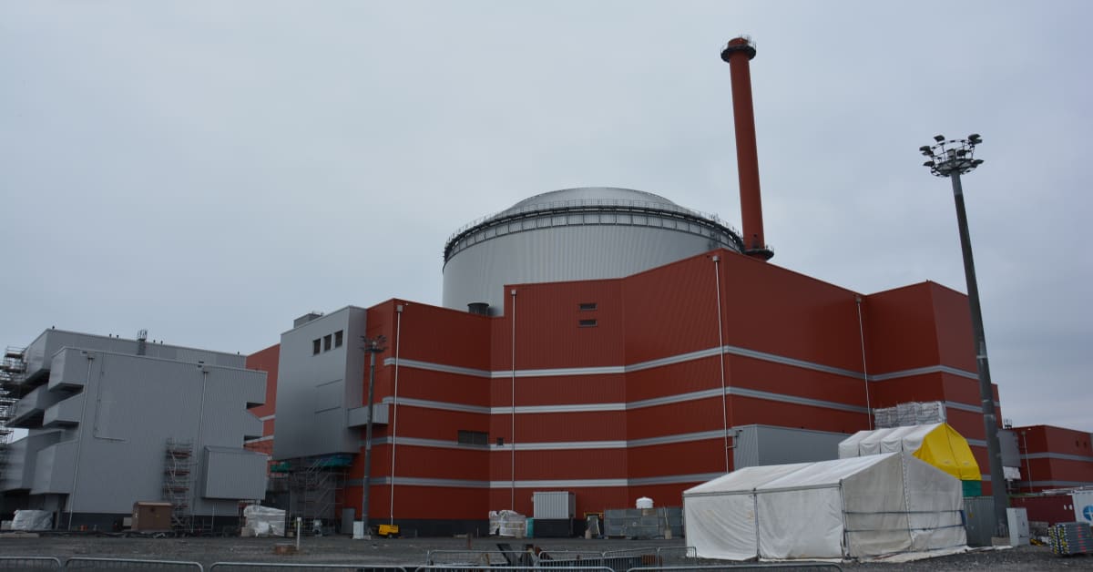

Tuollainen pikku-uutinen ydinvoima-alalta:
Ei näytä ylittäneen kynnystä Ylellä tai HS:llä...
Niin no, eipä tässä muuta erikoista ole kuin se, että jos oikein lykästää niin tällä vauhdilla/ongelmilla ensi vuonna kaupalliseen tuotantoon...
26.3.2021 HS:
26.3.2021 YLE:
MTV Uutiset oli myöhässä.
Niin no, latauslupa tarkoittaa hallinnollista lupaa aloittaa polttoaineen lataaminen reaktoriin. Pelkkä lupa ei aiheuta mitään konkreettista.
Latauksen aloittaminen taas on konkreettista toimintaa, jossa polttoainetta todella fyysisesti siirretään reaktoriin.
Vrt. hallinnollinen rakennuslupa ja rakentamisen konkreettinen aloittaminen. Nyt siis on "lyöty lapio maahan".
Niin ja lataaminen ei tarkoita mitään muuta kuin polttoaineen siirron altaasta toiseen.
Tämä ei pidä paikkaansa termistön osalta. Kyllä lataus on aina reaktoriin laittoa. Jos menee altaasta toiseen, niin on valmistelevia töitä. Toki OL3:lla homma voi hieman hämärtyä, kun siirroissa on paskaputki polttoainerakennuksesta reaktorirakennukseen mukana. En nyt enää muista paljonko reaktorihalliin mahtui nippuja. Sitäkään en tiedä tarkoittiko TVO:n aloitus työkokonaisuuden aloitusta (siirrot) vai oikeasti nippuakin samantien reaktoriin. Hieman hassua lapata niitä ylitöinä viikonloppuna sisään.
OL3 tekee 1600 MWe sähköä täydellä teholla. Latauksen viivästyttäminen viikonlopun yli maksaa siis (olet. alhaisen 30 e/MWh sähkönhinnan) muutaman miljoona euroa. Ei taida työn hinta olla ihan noin kova, että kannattaisi viivästyttää latausta edes viikonlopun yli (pääsiäisestä puhumattakaan).
Lataamisessa kait polttoaineniput tosiaan siirretään alataasta toiseen, jos joku reaktorin haluaa "altaana" käsittää. Mutta tällä luvalla itse reaktoria ei kait saa vielä käynnistää, vaan siihen tarvitaan vielä erillinen lupa, joka tosin on kaiketi vähemmän raskas prosessi kuin tuo "latauslupaan" johtava, missä siis on jo todettu että laitos on valmis ja täyttää turvallisuusvaatimukset jne...
Kyllä nyt on kyse nimenomaan polttoaineen lataamisesta reaktoriin, jonka johdosta OL3:sta tulee ydinvoimalaitos. Todella merkittävä virstapylväs laitoksen käyttöönotossa.
Latauslupa myönnettiin perjantaina ja lataaminen alkoi eilen. Ja lataamisen aloittaminen tarkoittaa myös sitä, että laitoksen hallinnollinen käyttötila vaihdetaan, jolloin laitoksen käyttöön liittyvät säännöt ja määräykset, ns. turvallisuustekniset käyttöehdot tiukentuvat entisestään ja laitos on nyt virallisesti ydinvoimalaitos. Käyttötilan vaihtaminen ja lataus katsotaan alkaneeksi siitä, kun ensimmäinen polttoainenippu siirretään reaktorirakennuksen puolelle, mutta käytännössä ainoa sijoituspaikka polttoaineelle on reaktorirakennuksen puolella paineastia. Reaktorirakennuksen altaassa on muutama evakuointipaikka polttoainenipuille, mutta näitä käytetään vain ongelmatilanteissa, jos siirto pitää keskeyttää. Polttoaine ladataan reaktoriin, instrumentointi ja kansi asennetaan paikalleen, jonka jälkeen alkaa ylösajo kohti kuumavalmiutta. Kuumavalmiudessa suoritetaan kuumakokeiden toinen osa ja tämän jälkeen joskus kesällä tehdään ensimmäinen kriittisyys ja alkaa käyttöönottotestit tehoajolla.
