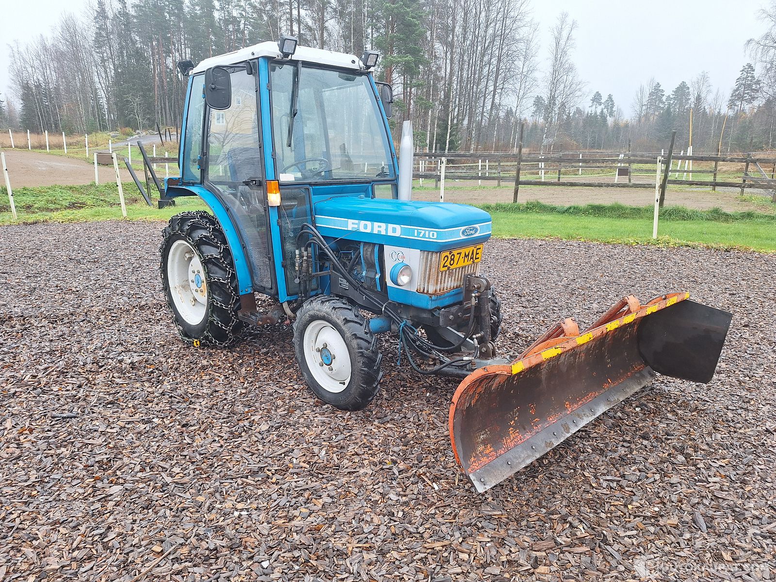

Marraskuun alkuun (mahdollisesti edullinen) pieni nelivetoinen lumityökone jollekin.
Oli muuten mulle täysin outo tuttavuus, piti ihan ottaa Google käteen kun mainitsit tuon jaappanin.
Ford 1710 oli merkittävä kompakti hyötytraktori, joka esiteltiin vuonna 1983. Se oli osa Fordin suosittua 1000-sarjaa ja valmistettiin yhteistyössä japanilaisen Shibaura-yhtiön kanssa. Traktori oli suunniteltu erityisesti pienille ja keskisuurille maatiloille sekä teollisuuskäyttöön.
Traktorin sydämenä toimi 1,4-litrainen kolmisylinterinen dieselmoottori, joka tuotti 26 hevosvoimaa. Voimansiirto toteutettiin 12 eteenpäin- ja 4 peruutusvaihteella, mikä mahdollisti tarkan nopeuden säädön eri työtehtävissä. Hydrauliikkajärjestelmä tuotti vakuuttavat 29,5 litraa minuutissa, ja nostovoima oli 714 kg, mikä riitti useimpiin maatilan töihin.
Ford 1710 oli tunnettu monipuolisuudestaan ja luotettavuudestaan. Se oli saatavilla sekä kaksi- että nelivetoisena, ja siihen oli mahdollista asentaa useita lisävarusteita, kuten etukuormaaja, keskiasennettava ruohonleikkuri ja takakaivuri. Kompakti koko ja ketterä käsiteltävyys tekivät siitä erityisen suositun pienemmillä tiloilla ja ahtaissa tiloissa työskenneltäessä. Traktori oli myös taloudellinen käyttää, ja sen huoltaminen oli suhteellisen yksinkertaista.[/SPOILER

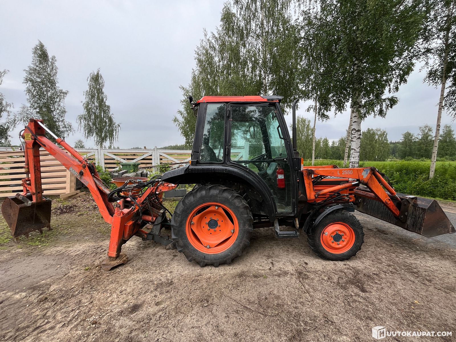

Syystöitä tehty, pitäs vielä käydä taas kyntämässä kääpiöllä. Onneksi näyttää vielä pari viikkoa pysyvän sulana, niin hyvin ehtii..
Taitaa ihan haihattelua olla miettiä tän rekisteröintiä? Japanin tuonti ilmeisesti, niin ei taida olla toiveita saada mistään tarpeellisia dokumentteja katsurille. Eipä tuolla metässä kukaan rekistereitä tule katsomaan, mutta joskus tulevaisuudessa jos tuo kaupunkiin vaikka lumitöihin tjsp.
Eikös noissa pihatyökoneissakin pidä olla vakuutus, muuten voi tulla kovat sanktiot. Tästä oli vuosia sitten MOT ohjelmassa juttua..
Oletan siis ettei tuossa kubotassa ole vakuutusta kun ei ole rekisteröity..
