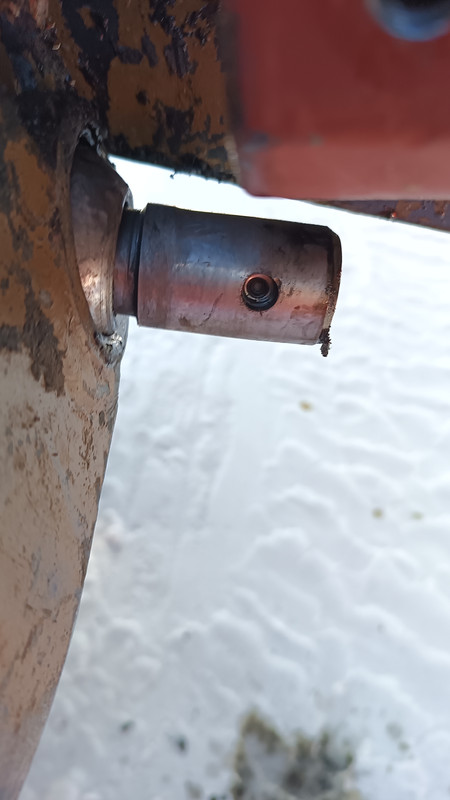

Nyt jostain syystä kesken lumihommien lähdiskellyt tuo nostovarren varsi pois paikaltaa vasemmalta puolen. Tul puhistettua ja ihmeteltyä, nyt laitoin tällä kertaa kierrelukitetta tuonne niin katotaa pysyykö paikallaa.
Ja ihmettelin, miksei ole läpi pulttia tuosta vaan, vua on tuollane nysä? Toisella puolen on samallaine.
Onpahan rakenne keksitty. Ei tuollainen vain toisesta päästä tuettu vetovarren tappi voi kuin irrota jossain vaiheessa.
Yleensä vastaavassa paikassa on haarukka, jonka väliin vetovarren pää menee ja tappi on tuettu molemmista päistä.
Ja nämäkin toki useammin kuin harvoin ihan loppuunnussittuja siten, että korvakkeiden reiät ovat alkaneet mennä soikeiksi, korjattu sepäntyönä ja seuraavaa korjausta yrittäessä alkuperäisen tapin kokoisella varaosalla ei tee mitään. "Ihan kiva" korjattava lopullisesti murtuessaan jos korvake on osa akselikotelon valua.
