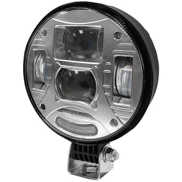

Omaan 3000 foordin sain vihdoin laturin vaihdettua, letkulämppärin asennettua, ja lisää työvaloja laitettu.
Vaihdoin keulasta hehkulanka umpiot motonetin halvimpiin pyöreisiin työvaloihin. Sopii miltein suoraan orkkisten tilalle eikä näytä edes kovin tyhmältä. Valoteho katsotaan myöhemmin.
Katolle tuli ledipaneelit eteen ja taakse. Taaksepäin oleva on ihan 10cm pituinen, katsotaan riittääkö mihinkään.
Takalokarin päällä on työvalo taaksepäin, mutta se saa aikaan todella ilkeän varjon kun nostaa lingon ylös peruuttaessa. Siksi katolle yksi ettei tulisi varjoa. Eteenpäin oleva paneeli on joku 60cm pitkä ja kaareva.
Nyt pitäis nähdä ehkäpä johonkin. Myös hieman paremmin varustauduttu talveen kun laitettu viat mitkä olleet jo useamman vuoden. Ja jotka tulee mieleen vasta siinä kohdassa kun pitäis lähteä lumitöihin. Siinä kohtaa on muina vuosina ollut lämppäri ja laturi sökönä. Akku tyhjänä. Ketjut hangen alla ja valotkin vähän sinnepäin
Laita se takalokarin päällä oleva eri katkaisijalla, niin sitä on kätevä kädellä käännellä aina sinne missä valoa oikeasti tarvitaan.
Takalokarin päällä oleva valo on omalla katkaisijalla. Kattovalot omallansa ja etuvalot vakio nupissa.
Ihmeen hyvin näkee noilla pelkillä etuvaloilla nyt. Pitänee leventää valokuviota hieman. Mutta eipä olleet hinnalla pilattu, mutta kesto jää nähtäväksi
No joo näkee, mutta toivottavasti et ajele tuolla missään sellaisessa paikassa missä voi olla vastaantulijoita.
Itsekin laitoin takana olevan työvalon lisäksi LED-paneelin katolle. Matalana ei näytä kauhean pahalta, sähköt on vielä vetämättä. Selvittelin Hara-hytin sähköjä, ilmeisesti nuo on kovasti yksittäistapauksia kun minkäänlaista kytkentäkaaviota en onnistunut löytämään. Itsellä sulaketaulu ja kytkimet on asennettu lämmittimen kennon suojapeltiin. Sain osan sulakkeista selvitettyä ja merkittyä, traktorin suuntaan lähtevät sulakkeet jäivät vielä arvoituksiksi. Samalla sain suuntavilkut ja kattovilkun toimimaan. Mukavampi sitten olla maantiellä poikittain, kun joku tulee pimeästä mutkasta lintassa kylkeen...
Koitin katsella sopivaa kytkentäpaneelia, missä olisi sulakkeet ja valot. Julan malli voisi olla passeli, vaatii kyllä kotelon jos tuota ei saa kattoverhoiluun upotettua. Oma syöttökaapeli päävirtakytkimeltä on varmasti paikallaan.
Motonetin työvalot ajovalojen tilalla on aika luova ratkaisu. Oman meinasin pitää tieliikennekelpoisena, joten jotain muuta pitäisi keksiä hehkupolttimoiden korvaajaksi.

Sähköjen osalta kampe Näyttää olevan plus-maadotteinen kone. On tullut autosähköjen kanssa pelattua, mutta pelkästään tietysti "normaalien" sähköjen. Plusmaadotteinen järjestelmä on itselleni ihan tuntematon käsite. Onko tällaisen jännitteen mittaamisessa (akun sekä latausvirran) jotain erityistä huomioitavaa? Laturikin varmaan vielä vanha tasavirtalaturi.
