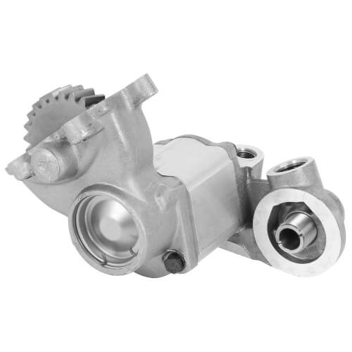

Ford 3000 varaosat - IKH Tuolla on kahta lajia hydraulipumppua. :hmm:
Kolmesylinteriset Fordit ei ole niin tuttuja, mutta mielestäni kumpikaan noista ei ole oikea pumppu kolmetonniseen. Tietääkseni 3000:ssa pitäisi olla moottoriin asennettava mäntäpumppu. Toinen on selvästi taka-akselin keskikotelon kylkeen asennettava pumppu, eli 4000 ja siitä ylöspäin. Toinen taas on moottoriin asennettava hammaspyöräpumppu, jota oli 80-luvulla apupumppuna isommissa malleissa. Tuo moottoriin asennettava pumppu varmaan toimii, jos putket sopii. Ja järkeväähän Fordin tietysti olisi ollut suunnitellakin pumput vaihtokelpoisiksi.
Oliko sinulla korjausopas?
Alkuperäinen ohjekirja löytyy, netissä pyörii korjausoppaita. Tähän asti on menty perushuolloilla, pl. jarrut joita sai vähän korjatakin.
En tiedä mitä tarkoittaa moottoriin asennettava mäntäpumppu, mutta tämä vaikuttaa oikealta:
On edessä vasemmalla lohkon kyljessä. Suodattimen paikka on jälkeenpäin tehty, alkuperäisessä ei sellaista ole. Mutta reilun viidensadan pumppu ei ole sellaista mitä ensimmäisenä lähtisin ostamaan. Semminkin kun nostolaite toimii, talvella vaan hitaammin.
Tällainen kuin tässä kuvassa. Ehkä noissa on vuosimallikohtaisia eroja.
Varmasti on eroja, mutta kuvan perusteella pumppu näyttää samalta kun meidän traktorissa:
Vähän huono kuvakulma. Putket lähtevät taaksepäin.
Eikä se pumppuun viittaakaan, kun kylmillä paksuilla öljyillä väljän pumpun pitäisi vain toimia paremmin.
Tuo pumppu näyttää asennettuna tältä, ja on hammaspyöräpumppu, kun se vanhempi malli on mäntäpumppu. Molemmat toki sopivat samaan kohtaan moottorissa.
