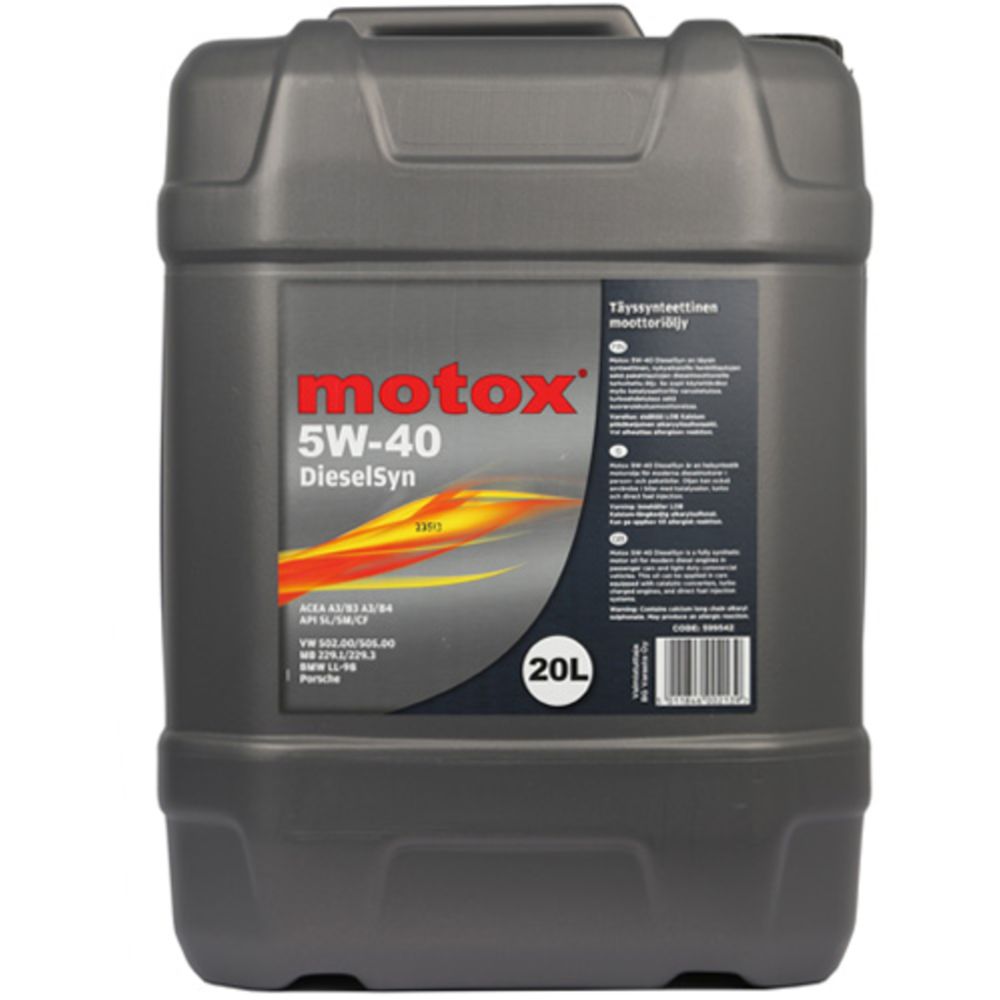

Tätä itse käytän autossa ja traktorissa. Kantispäivien -10% kupongilla ostan aina vuoden tai parin öljyt.
Tuota vähän katsellut itsekkin. Riittäis pidemmäks aikaa, ja on litrahinta kohillaan.
