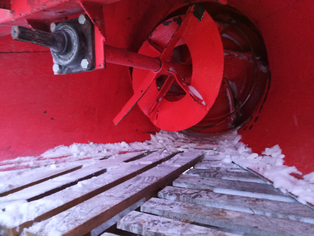

Itsellä sama linko, se alkoi välttävästi linkoamaan plussakelilläkin kun maalasin sisälmykset liukkaaksi uudelleen. Painavahko, mutta kyllä sitten meneekin paksuun kinokseen kun nostaa 5cm ilmaan ja antaa mennä
