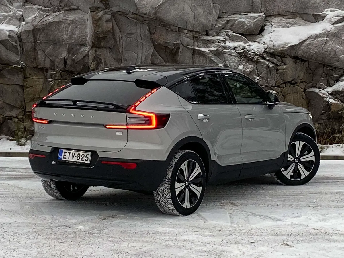

Tässä lisää aiheesta. Ensimmäisten kilometrien kohdalla kulutus on kolminkertainen ja tosiaan jos matkat ovat lyhyet, on tuo kolminkertainen kulutus koko ajan normaali. Etenkin lataushybridissä, missä ei ole akunlämmitystä, pysyy akku kylmänä vaikka sitä lataisi. Latasin 2h cittarin lämpöisessä parkkihallissa ja sen jälkeen ajoin tunnin verran kaupungilla/taajamassa, eikä vieläkään poistunut ilmoitus tehonrajoituksista kylmän akun vuoksi -10C lämpötilassa. Tuota ilmoitusta ei tule yli +10C lämpötilassa.:
"Volvo C40 Recharge -täyssähköauto on uinunut ulkona, eikä sitä ole yön aikana ladattu tai ennen ajoon lähtöä esilämmitetty. Kulutus nousee ensimmäisten kilometrien aikana 50:een, jopa 60 kilowattituntiin, eli lähes kolminkertaistuu ilmoitetusta yhdistetyn ajon WLTP-kulutuslukemasta."

@tth78 Väitän, että suurin tekijä siinä talvikulutuksen nousussa on lämmitys itsessään, ei akun toiminta.
Kun se ajoviiman -20 C puhuri viilentää peltiseinäistä koppia ja tämä lämpö pitää korvata, niin käytännössä tuo jo selittää ~kolmanneksen kulutuksen nousun, vaikkei se matkantekoon käytettäisi yhtään normaalia enempää sähköä.
Ja heti liikkeellelähdön jälkeen kylmällä autolla kun körötellään 30 km/h kaupunkialueella pysähdellen 20 km/h keskinopeudella niin yhteensä 10kW lämmitys (akku + sisätilan vastus + neljä penkinlämmitintä + ratti + etu ja takalasi + peilit) lisää näennäisesti kulutusta 50kWh/100km.
Hetkellisten suurten kulutuksien kauhistelussa ei oikein ole järkeä, kun niissä mitä suurempi sitä parempi:). Sehän on vain tehon mittausta (joko lämmitys- tai moottori-).
