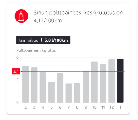

Oman Corollan tankkaukset tullut kesästä lähtien laitettua Sprit Monitoriin.
Kattoo josko ekan täyden vuoden jälkeen heittäis statseja sieltä.
Itsekkin noita eri autojen kulutuksia selannut tuolta ja ei sieltä kyllä ihan oikeaa tietoa aina löydä, ainakaan ihan helpolla.
Jos haluaa ennakkoon kaivaa tietoa paljonko haaveilemansa mallin kulutus on niin kun on ensin saanut mallin naplattua hakuun, niin sitten pitää vielä koettaa arpoa sieltä sellainen auto jolla ajetaan kutakuinkin samoja määriä kuin itse arvelet ajavasi.
Sen joutuu sitte katselemaan yksittäisten autojen tiedoista tankkaustiheyden perusteella.
Sitten vielä sekin että onko auto espanjassa vai norjassa, millä on merkitystä jos haluaa ottaa talvikulutusta huomioon.

Minäkin voin näyttää numeroni, että saadaan yhtenevä yksi totuus. Eli RAV4 PHEV ja lokakuusta lähtien lähes kaikki lähdöt puolilämpimästä tallista. Vuoden ajalta keskikulutus 4,1 l/100 km, ~30kkm. Nyt tällä talvikaudella on menty kuukausittain siinä 5,5-5,8 l/100 km. Heinäkuun kuukausiminimi on 2,5 l/100 km.
polttoaine_2201
No kulutuksethan näyttää kuin kaksi marjaa. 4,1 vs 1,4. Lähdetään lämpimästä tallista.
