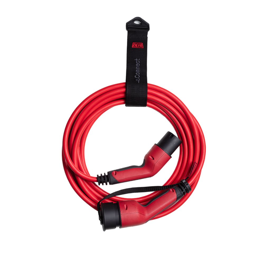

Auton mukana tuli järjetön 3 x 32 A Anakonda, eli varoiksi 22 kW hinausvaijeri, vaikka on 1-vaiheinen 6,6 kW laturi. Kävin Motonetista hakemassa 7,5 m ja 1 x 32 A kaapelin, niin kylläpä käytettävyys muuttui melkoisesti. Törkeä hinta tietysti, mutta elämä on. Täytyy ihmetellä, että miten pystyy rakentamaan niin kömpelön kaapelin, kuin se auton mukana tullut oli. Kovaa kuin kivi väännellä kylmänä ja kolisee jo auton pelteihinkin osuessa. Vähemmän kyllä jo heti nyppii nyt lataamiseen laitto julkisilla tuon uuden kanssa. Voi helposti suositella 1-vaiheiseen 32 A tarpeeseen.
Ostin jo ennakkoon 5-metrisen kierrekaapelin, 190 €. Pakkaantuu puolimetriseksi yhdellä taitolla, eikä roiku kurassa. 7,5 metrin suora kaapeli meni kotilatausaseman kaapeliksi, se on siihen juuri hyvä. Kummallinen valinta kyllä laittaa mukaan 22 kW kaapeli 1x30 A käyttävään autoon.
pihtipudas
Mä kattelin myös jotain pidempää dzoiguraa, mutta päädyin tuohon 7,5 m kun sillä pystyy ajamaan auton kumminpäin tahansa noihin asiointi loosseihin, eikä johto raavi auton pintaa yli vedellessäkään. Kotona nostan piuhan pöydän päältä pistokkeeseen alta 1/2 m liikkeellä
