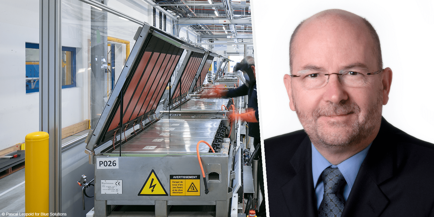

Daimlerin kiinteä-elektrolyytti akku on vanha keksintö. Tässä on hyvä muistaa että kiinteän elektrolyytin akkuja on lukematomia erilaisia, ainoa yhdistävä tekijä on että niiden elektrolyytti on kiinteä. Tietoa Bolloren kiinteä akku joka tuli nyt Mercedeksen eCitaro busseihin:
TLDR; jengille lyhennelmä muuten erinomainen, mutta toimintalämpötila on 50c+. Tällä ei ole suuremmin väliä bussin kaltaisessa käyttötapauksessa, jossa akku pysyy lämpimänä kun sitä käytetään tai ladataan koko ajan. Henkilöautot puolestaan odottaa solid state akkuja jotka toimii huoneenlämmössä.
